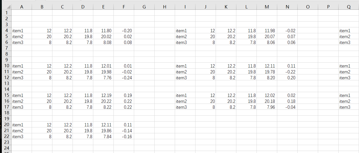

我举一个简单的例子,假设每次实验产生3笔数据(item1-3),需要进行10次实验。软件输出的数据是优先横向排布,输出够一定长度时自动换行(在本示意图中表现为输出3次实验数据进行换行)
目前手动处理,需要为每一笔数据标注这是第几次实验,然后把第3n 、3n+2次的数据剪切到第3n+1次实验的数据下方,对实验序号再进行排序。
要说很费力,也不是,还是有点费力,实验次数多了操作次数就多了,操作次数多了容易失误,失误了再核对就麻烦了
