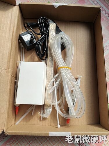

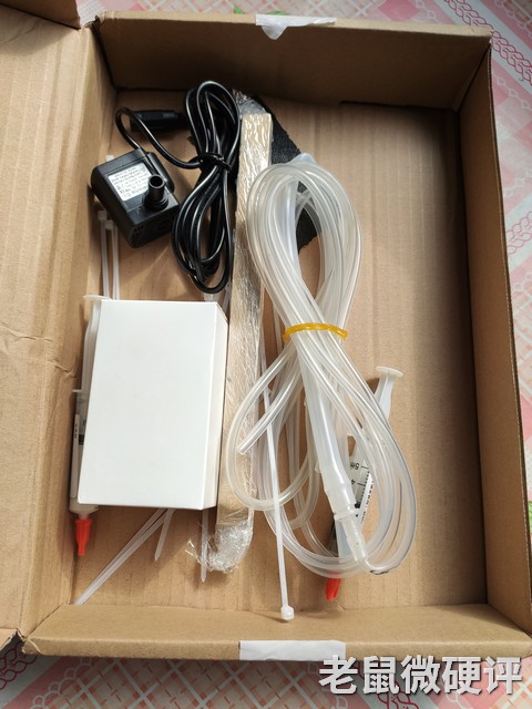

这是全套东西的全家福

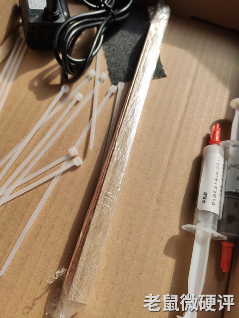

铜管是裹在一根木条上的,这个方法可以很好的保护同款不被快递压坏。

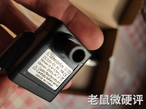

小水泵,12 伏的,我加钱买了一个功率大一点的,这样就可以把水桶扔在桌子底下了。

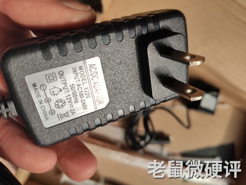

电源

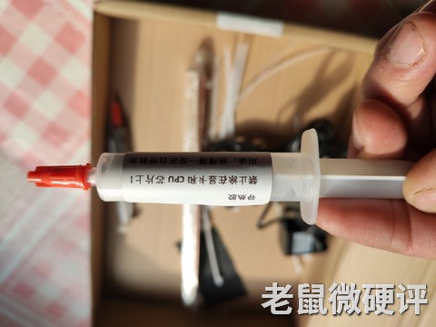

导热胶

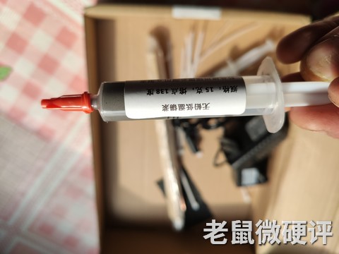

低温锡浆

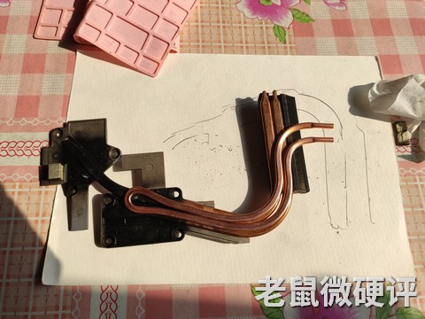

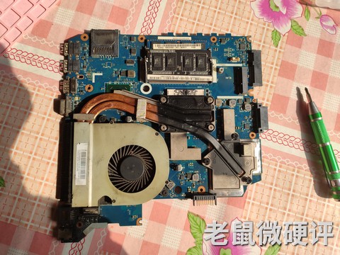

然后就是拆开笔记本,这个工作我已经挺熟练了。
把散落部件拆下来

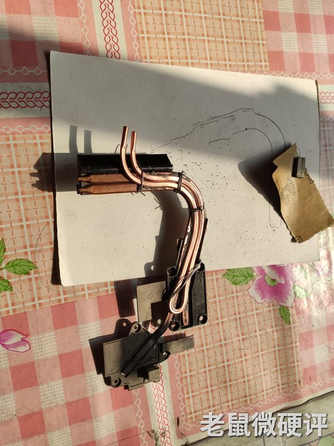

然后就是弯铜管,这个铜管很软的。但是弯折角度大了以后就变硬了。不可以重复弯曲,有一次成型。因为铜管是扁的,又要沿着它最宽的方向去弯折,其实并不是很容易,穿出来的效果不是很平,我又用它自带的那根木条压着敲打的一番。
这一步说不上特别难,如果你不自信可以一起多买几根铜管,以及不要过于强迫症。
我就比较贪心,其实只要沿着左下斜着那一条贴上就够用了,现在这样弯折接触面积增加了许多。下一步图上锡浆,然后粘贴铜管
但你要记得我没有购买热风枪和 G 型夹。
于是我用了铁丝直接拧上,如果有金属的捆扎带效果应该更好。但这个方法真的特别不推荐,首先它的压力不够,不能保证紧密贴合,然后如大家所见,这些位置并不那么方便捆扎,所以这只能算是勉强固定在了一起。

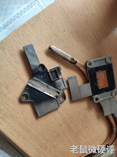

天然气开到最大火,我烧了 30 秒,那效果跟往油锅里倒水似的。确实粘住了。但是都烧变形了。最头疼的是顶端那个显卡散热部分直接烧脱焊掉下来了。
这是这次事件里最大的翻车事故,其实如果小点火仔细一点,基本上就是成功了。当然这样的错误即便是成功了,最终的结果也不会是特别完美的那种效果。所以为什么我没有选择直接用硅胶把它粘上呢,那不就没有这么多麻烦了。
我是有尝试用锡浆再把这块部件给重新粘回去,但结果是螺丝孔位对不上,没有办法安装。于是又给他烧下来……

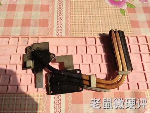

在凶猛的火力之下,铜管都被烧成了这个颜色……我果然还是大意了呀。

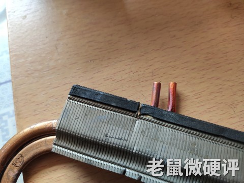

这个部位的散热片也变形了,以及原本电脑上的铜管其实也变形了。
这车翻的够彻底的,我感觉自己都亏炸了。但日子还得过呀,能凑合还得凑合。解决的方法也挺简单的,上图中的散热片干脆都被我掰下去了。已经翻车到这个地步就毫无顾虑了,能用起码比不能用要强得多,所以既然装不上去就改成全水冷的吧,那么散热片我还留着它干嘛呢。

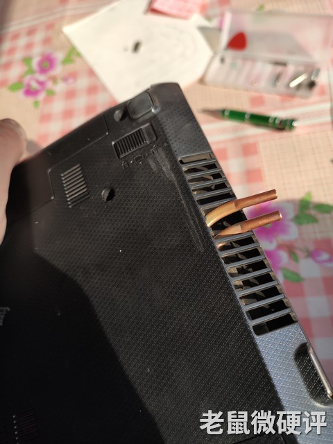

不翻车的改造,是保留原有风冷系统的。所以不接水管就还是原来的状态。我这里是图便宜,所以购买的铜管前端没有接头。也有前端焊好接头的铜管,这样可以更方便的接水管,而不用的时候也可以用商家给的堵头将它拧上。而且我这个改造因为没有很在意外观,所以向外伸出来的有点长,完美的改造其实在外观上影响是非常小的。
