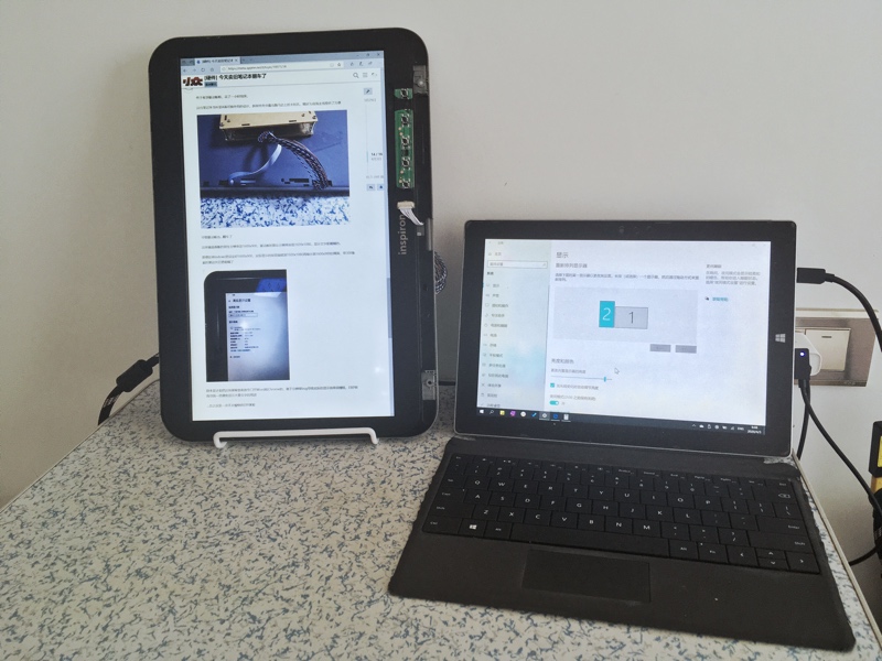

更新:副屏它来了~
14寸的显示面积跟A4差不多,看网页看PDF挺好用的
就是驱动板不支持调亮度有点不舒服

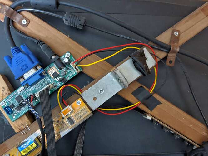

拿笔记本屏幕做过副屏,当时是买了个主播用的那种麦克风悬臂支架来固定,弄得挺简陋的,后来就因为颜值太低而吃灰了。
你做的话可以考虑下找定制铝合金相框的店作个框架,或者亚克力。

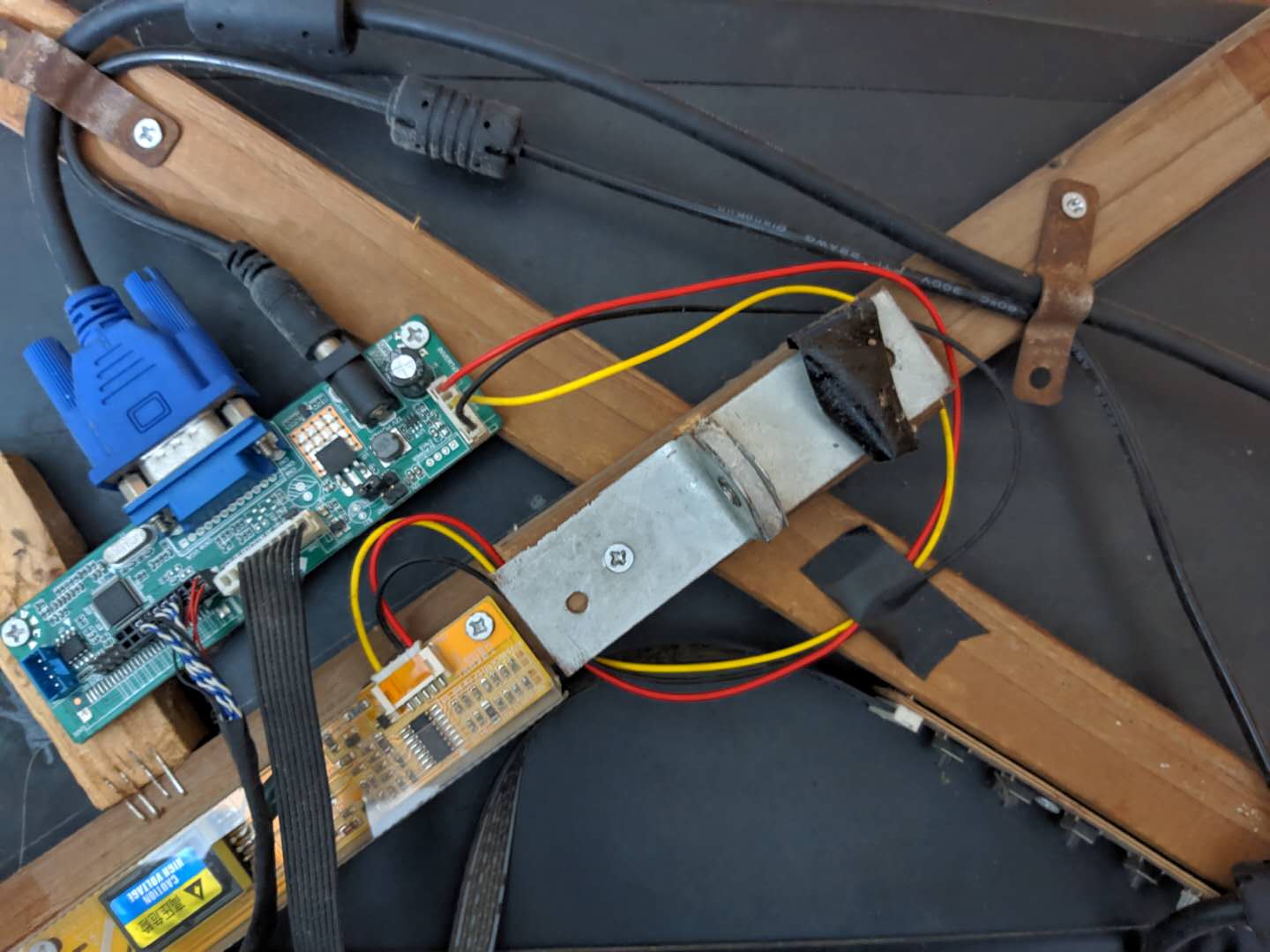

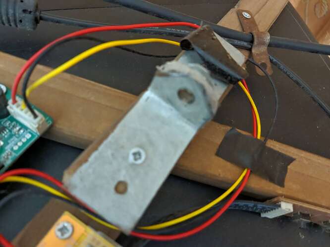

翻出来拍了几张照,木条是从屏幕外壳内侧上的螺丝

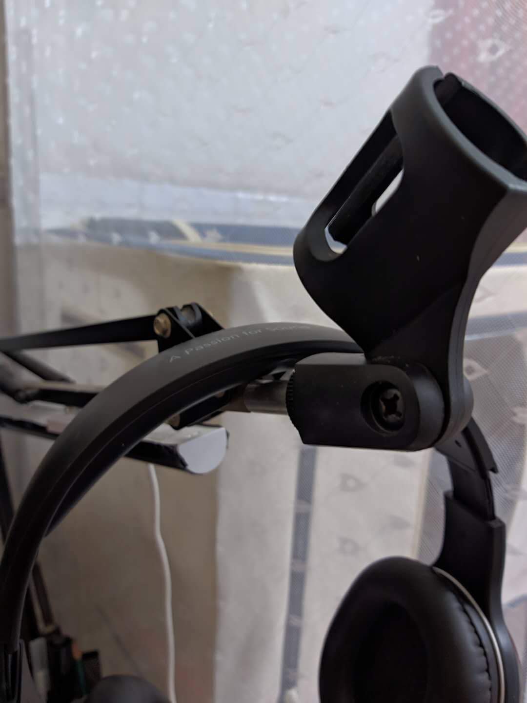

和悬臂支架的连接口
悬臂支架拆掉放麦克风那个套夹就能接上去了
现在那个悬臂支架已经成了耳机架+酷毙灯支架,搞焊接时还能把手电插麦克风套夹里提供高光。

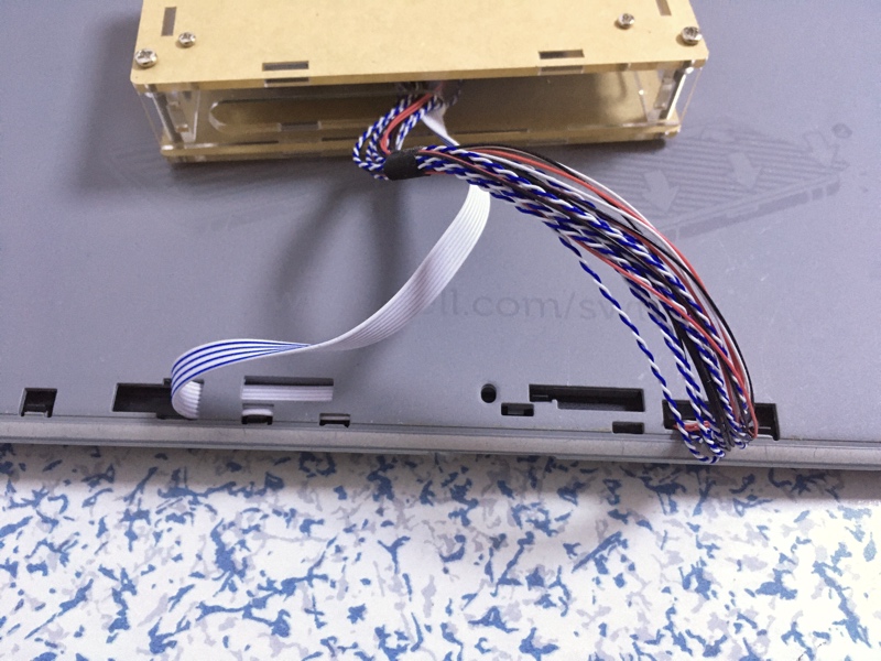

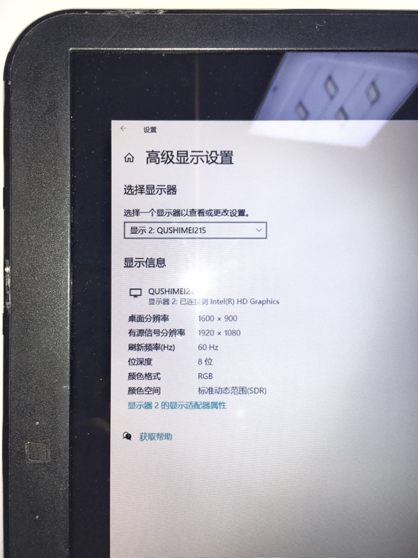

终于收到驱动板啦,花了一小时组装。
这台笔记本当年是A面可换外壳的设计,拆掉外壳会露出跑马边上的卡扣孔,刚好为背面走线提供了方便
可惜驱动板也…翻车了

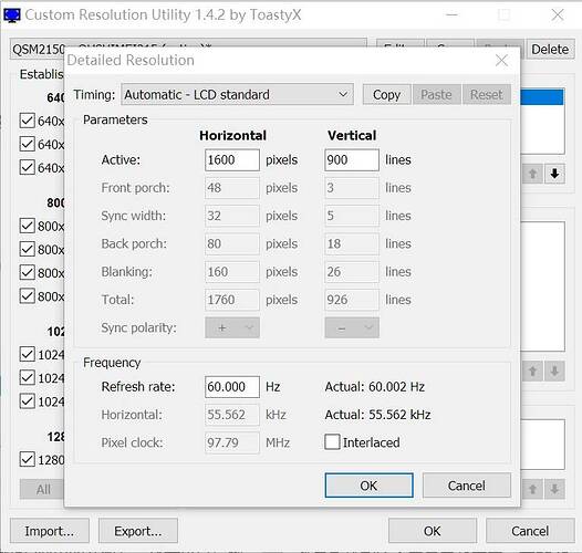

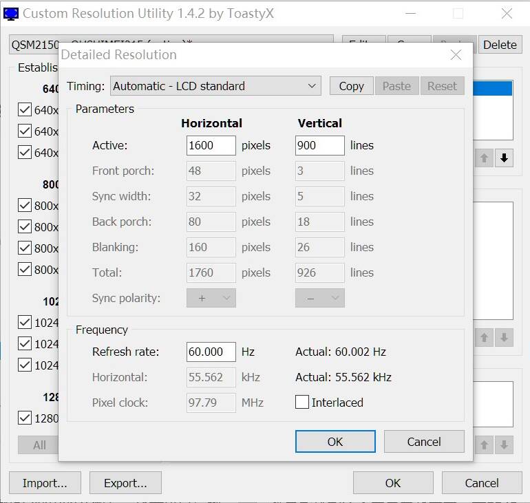

这块液晶面板的原生分辨率是1600x900,驱动板的默认分辨率却是1920x1080,显示文字挺模糊的。
即便在Windows里设定好1600x900,实际显示的却是插值到1920x1080再缩小到1600x900的画面,带300像素的黑边并且更模糊了
原本是计划把这块屏幕竖着放专门开Word和Chrome的,鉴于分辨率bug导致实际的显示效果很糟糕,只好转而寻找一些避免显示大量文字的用途
…总之这是一次不太愉快的DIY体验
我以前做的也有显示问题,圆形图片放到副屏都变椭圆了。
后来偶然间发现用 AHK 写的熄屏脚本熄屏后再唤醒就能解决这问题(一脸懵逼……
#b::
Sleep 900
SendMessage, 0x112, 0xF170, 2,, Program Manager
return
我最后找到这个工具重新写了一下EDID(某种存储在驱动板ROM里的参数),终于可以清晰阅读文字了,舒服~

我用的就是原来笔记本的屏幕外壳,用粘土试过屏幕和外壳之间足够容下一字角码和平头螺丝后我就在它背面上了一个X字木条,然后固定到悬臂支架上。悬臂支架也就十几块钱。
老本的TN瞎眼屏…一个驱动板就60块了,再为它定制框架有点不值当了。准备用原笔记本的AB壳和平板支架来将就一下
如果以后DIY 4k显示器或许会弄得精致一点
