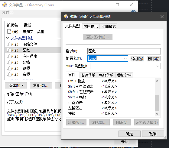

如果是使用Dopus的话, 就很简单了.
              我现在也开始f4menu了,问题还是一样的,弄多个打开方式容易,但是扩展名要一个一个输入……
