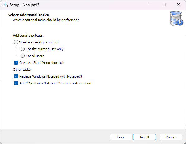

刚刚从官方网站下载了5.21.1129.1版本的notepad3,在软件安装的时候就有选项“将系统记事本替换为Notepad3”。我电脑的系统是Windows 11,我没有尝试这个选项是不是起作用。
我也记得很早就有这个选项了(至少有一年了),所以进来看见楼主在用mklink觉得有些奇怪——可能一开始走了便携版的路子?
