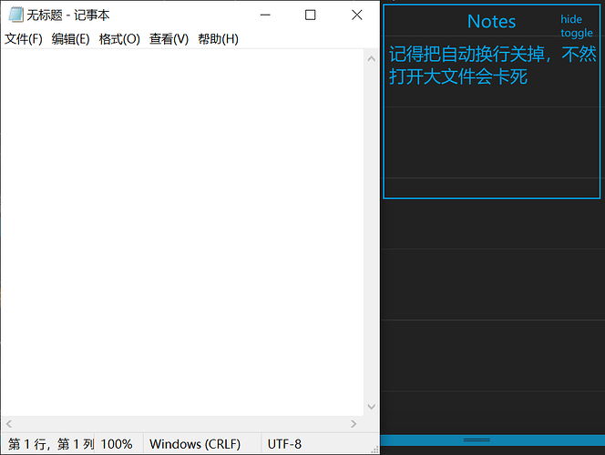

场景是有一些专业性的小工具,界面比较复杂,用的次数又不那么频繁,每次都要先重新看看文档才知道怎么用。现在的做法是把一些基本操作记录到一个文档里,每次用的时候打开对照着看。
想要找一个备忘录/便签工具,可以给每个程序窗口(根据窗口标题判定)写一些文本,并在当前窗口打开的时候自动展示。
尝试找了一下,但是没有找到,因此来询问。
附图为一个可能的实现。
