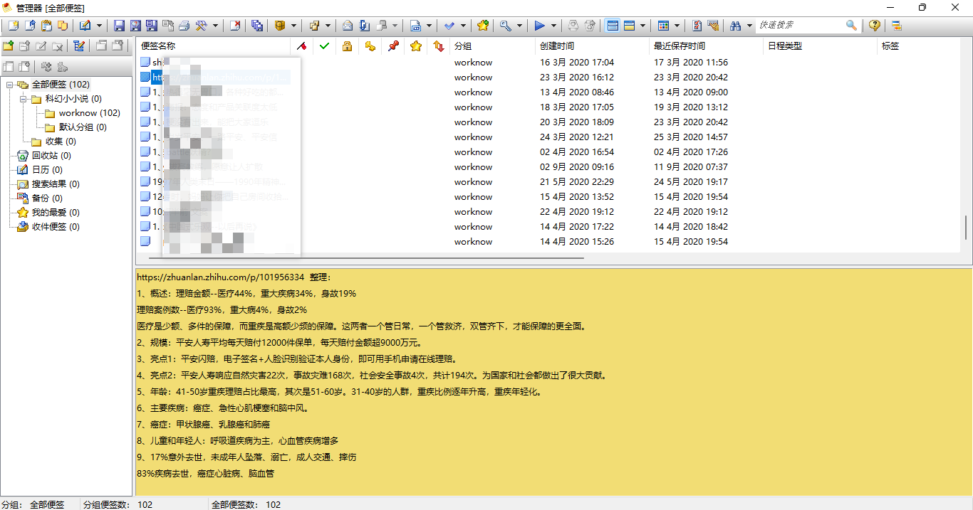

Pnotes 搭配 ahk代码可以实现。
我试着ahk搞了一个简单的插件:
打开Pnotes的管理器面板,会自动在三大键边上多一个小企鹅。
然后点小企鹅按钮,就可以随机切换标签了。
如图:
01
有点傻,是通过发送分组便签数范围内 的随机数个 “↓”按键,实现的,当标签数多的时候有点慢。
不过你可以多分几个便签组,每个组里数量不要太多就不会那么慢了。
以下是ahk代码,需要在代码同文件夹里放一个命名为“appinn.png”的图片。

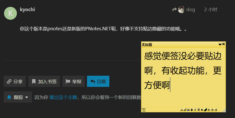

你这个版本是pnotes还是新版的PNotes.NET呢,好像不支持贴边隐藏的功能哦。。
01
不是net版,用惯这个版本了
