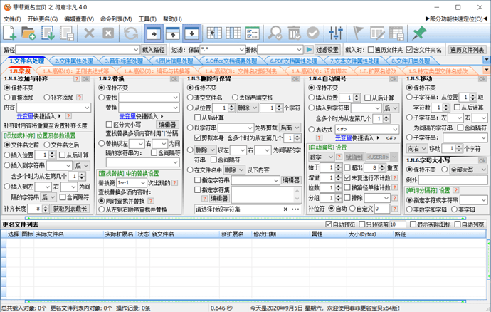

菲菲文件更名宝贝.
虽然名字很糟心, 但是这个软件是世界上最强大的更名软件. 最强大最强大的. 没有之一.

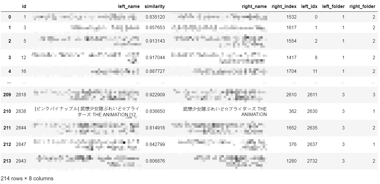

大致弄了一个,输出长这样
代码: Ubuntu Pastebin
需要本地装 Python 环境,且安装了 pandas 和 string_grouper 这两个库
把之前你贴上的文件存储为 data.txt,运行完会生成一个 output.csv,包含可能的重复对以及各自的来源
剩下的如果要移动文件,可能就要自己再写点脚本处理了,或者用excel转换下然后传给其他工具操作
太强了
