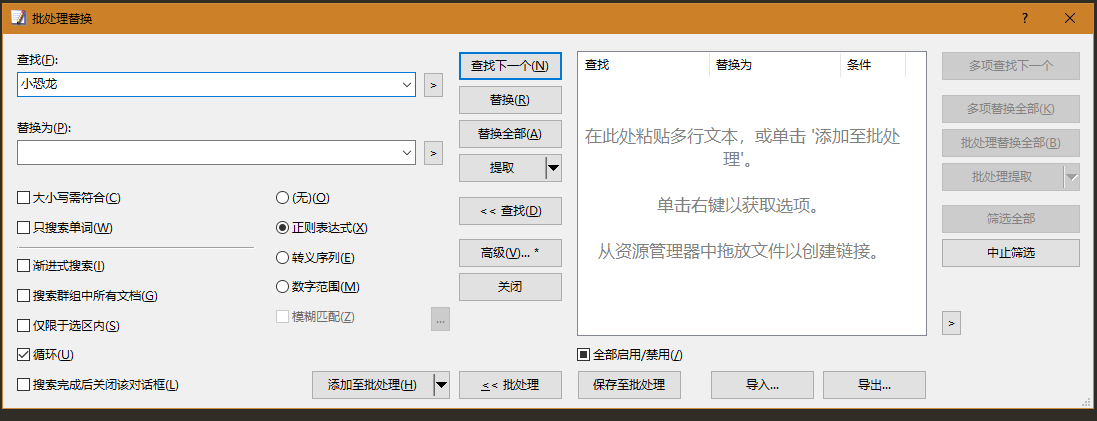

如图右侧, 替换批处理.
emeditor 最新版.

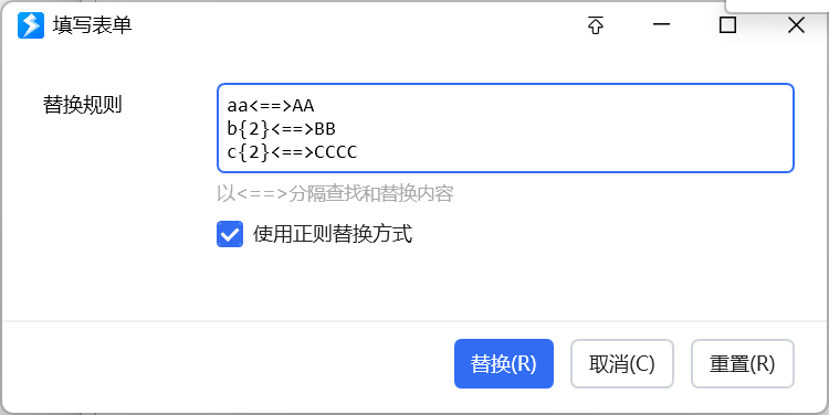

如果替换的规则是一些比较固定的,可以参考这个Quicker动作:
如果需要每次修改,我刚写了给简单的:
可以每次使用时修改规则:

看起来确实符合自己需要,只是依托于Quicker但自己当下并不使用,可以作为备选。
试了一下确实有这个功能,但使用体验不大好,可以作为备选。
