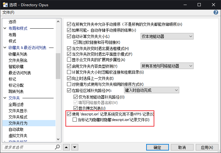

下面@syun的说明是正确的,目前DTE对ion文件的支持是不完整的,仅仅支持写入到ion文件中,供其他第三方资源管理器使用,并为实现DTE的自身读取。这块我会再考虑一下,捋清其中的利弊,看看是否需要增加相关支持。

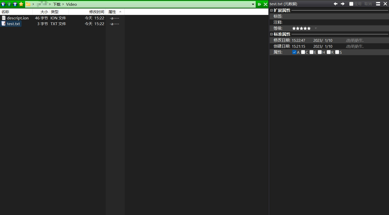

我有用do,请问descript.ion里的标签内容是怎么在do里显示的?
我在do里的元数据窗口并没有看到相关内容
dios
(dios)
348
不知道哪里出问题了,只试过一两次成功在do里显示了标签,如果标签内容是中文的话,在do描述里中文就会变成乱码,英文就没事。
当我在DTE设置里改成uft8编码后,do描述就没显示了。
后面尝试了好多次,do都没显示过标签了,算了,不折腾这个了

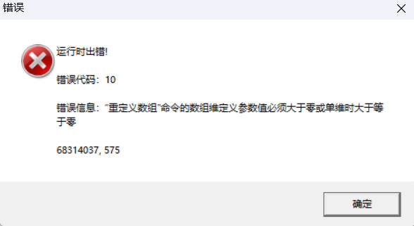

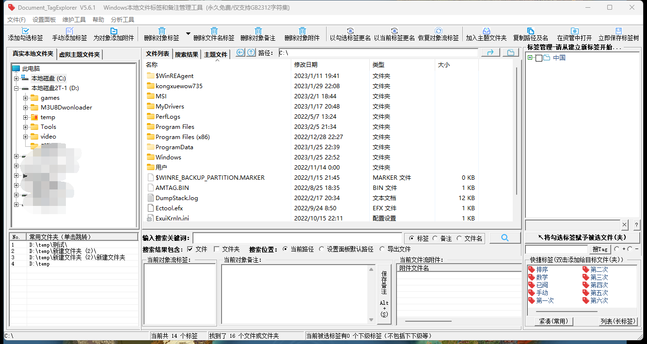

请问这个又是什么bug
我点击指定路径标签数据统计就会弹出这个窗口,然后就闪退,应该是我用win11的缘故?
dangerace
(dangerace)
351
这肯定是程序bug。
我检查一下源代码,感谢您的反馈。
dangerace
(dangerace)
352
问题找到了。因为我开发该功能模块时一直是对存在标签的文件夹进行统计的,所以就忽略了如果一个文件夹下没有任何标签信息时的逻辑代码处理。结果造成了这个问题。
相关问题 已经修复了,最新版请到我的QQ用户群中下载试用。一般每个版本都会在用户群中试用一个月以上才会发布出来,尽量减少bug问题。
再次对您的反馈表示感谢。

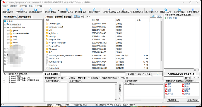

2023年2月5日更新 v5.6.1
官方下载地址:dangerace.ysepan.com
官方论坛:https://support.qq.com/product/372745

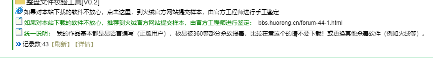

感谢您的关注以及协助查毒。
在官方下载页面就已经各种注明:本作使用正版易语言开发,因为易语言开发的软件PE格式与国外编程软件有所区别,所以多数国外杀软不管真有毒假有毒都会默认报毒。而以360为代表的一些流氓软件,自己开发的查毒引擎技术不行,使用国外杀软的引擎又肯定报毒,加之为了彰显自己的查杀率而对一切分析不清楚的目标一律报毒,所以同样报毒。
目前根据作者本身验证,对易语言开发的软件兼容性最好的是国产火绒软件,误报率极低。
如果用户对火绒的自动检测不放心,可以将本作品打包发至火绒的官方论坛,请工程师手工检测,链接也放在我的官方下载平台上了。
最后的最后,对就是无条件信赖国外杀软,就是没原因喜欢360的用户,很抱歉的跟您说一声,请不要下载和使用我的软件。谢谢!

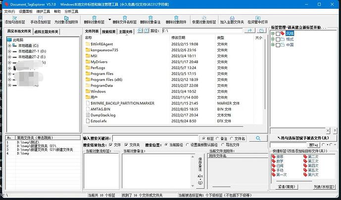

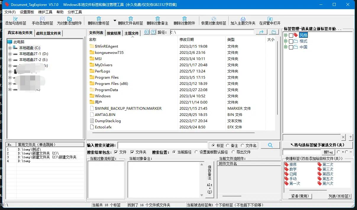

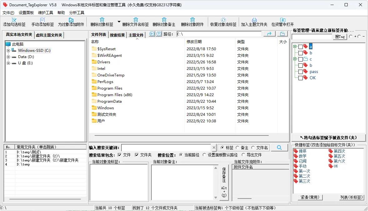

设置面板中杂项设置显示“预览图片/视频 仅对搜索结果页面产生效果”。V5.8实际体验中,文件列表可以显示视频缩略图,但是搜索结果页面无法显示视频缩略图。
dangerace
(dangerace)
360
抱歉,这里是我孟浪了。
曾经的开发目标是能够预览图片和视频,但实际下来发现,自己暂时只能做到预览图片,无法预览视频。
这里我会更改一下程序设置提示。
我不知道你说的预览和我想的是否一样。我发现文件列表中的视频是以文件缩略图的形式展示的。搜索结果是否也可以通过缩略图的形式展示?要是能支持的话那就更好了。
另外,能否支持这样的功能?指定文件夹和文件格式,在文件列表中一次性展示指定文件夹(包含子文件夹)中的指定文件格式内容。
例如,我指定F:\test文件夹,指定文件格式为视频文件,则在文件列表中一次性展示F:\temp(包括子文件夹)中的所有视频。
为什么想要这样的功能?
因为我发现这个标签工具,对于不喜欢emby的我来说,是一个很好用的本地视频管理工具。标签很好的替代了影视筛选功能,且不用刮削元数据,分门别类,创建封面等等烦躁的操作。
结合上面的功能,这对我来说将是一个不可多得的工具。
希望作者后续可以考虑下。

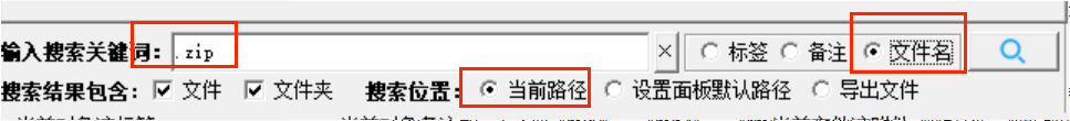

这个需求,其实目前是“基本”支持的。
例如您需要在“f:\test”文件夹中一次性展示出所有“mp4”文件,那么您只需要先切换到“f:\test”文件夹,然后在搜索关键词栏目中输入“.mp4”,并且选中“文件名”搜索项,再点击搜索,就可以把该文件夹下的所有mp4视频文件搜索出来了。
当然,我说“基本”支持,是因为目前功能只能支持搜索文件名包含某些关键字,或者特定类型的文件,不能一下子把“mkv”、“mp4”、“rm”、“avi”等所有视频文件一次性列出。

文件列表和搜索结果两个页面中的显示控件是不一样的,所以功能上会有差异。
文件列表中使用的控件,有点类似于一个浏览器内核,所以可以99%惟妙惟肖的模仿windows的资源管理器显示模式。
而搜索结果中使用的控件,是易语言自带的官方控件“超级列表框”,目前以我的能力,暂时无法做到显示视频预览或者缩略图。
