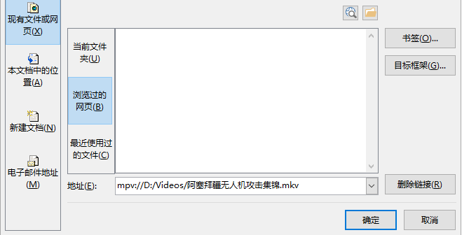

word里面增加一个有时间点的超级链接,点击超级链接即可使用mpv打开指定视频并且定位到指定的时间.有大神能给出个思路嘛?

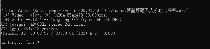

  • 用mpv命令可以跳转到指定时间了,用的是mpv --start=<时间>
  • 现在就不知道怎么把这个命令弄到word超链接上,点击超链接,就能定位到视频的指定时间里.我尝试在地址栏写上:mpv://*.mpv 好像也不行.

  1. mpv的定位命令是 mpv “视频名” --start=00:00:00
  2. 然后用"strokeplus.net"弄一个脚本.当执行手势的时候,就可以把mpv的命令在cmd里执行.
    • 脚本语法我看不懂,所以用自带的脚本录制器生搬硬套弄了个很粗燥的.大意是先把选中的文本复制,然后打开cmd,然后粘贴,然后回车.
  3. 选中的文本就是指 包含关键时间的一段命令. mpv “视频地址” --start=“关键时间00:00:00”
试运行一下,大功告成.其中mpv可以替换为potplayer,potplayer的命令行是用 /seek 00:00:00
