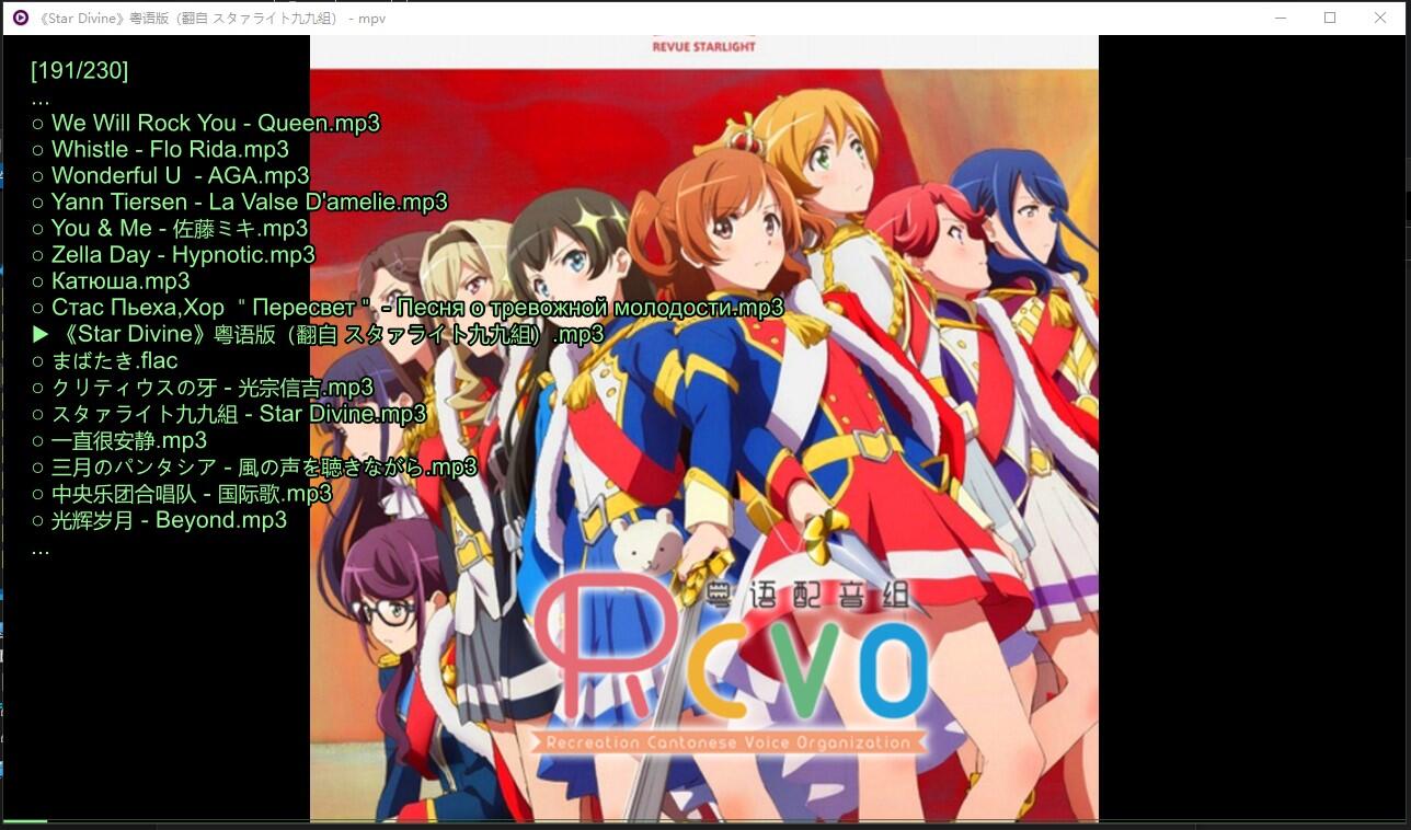

mpv播放器常用脚本
https://zhuanlan.zhihu.com/p/482167754

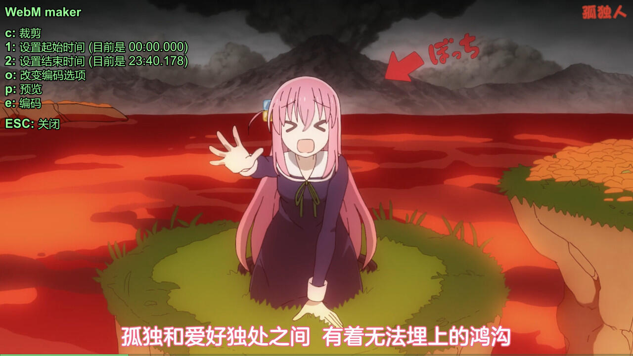

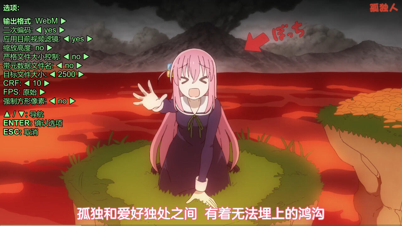

我换用mpv.net后感觉挺舒服的,补齐了一些直接用mpv.exe的短板(例如右键菜单,多实例/单实例设置),自动配置加各类脚本已经可以满足各种需求,例如用自动配置就能轻松实现只在播放时置顶、暂停时自动取消置顶,还有用脚本实现自动按需加载字体
