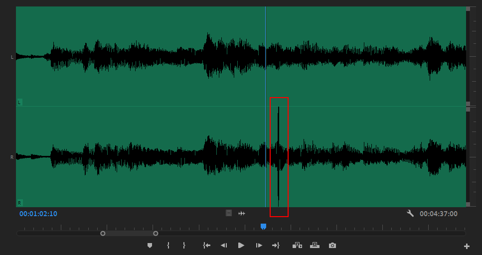

你说的杂音,是不是指1:02出现的那种?
至少保存1年以上了,在手机和电脑间同步
对,不止一处,后面更严重
不同设备存储的同一首歌出现了同样的杂音?
杂音非常多非常严重。应该是文件本身被损坏了。
用PR看了下频谱,1:02处的频谱明显缺了。后面也有好几处频谱缺失。文件损坏实锤了。
1:02 出错是什么问题?好神奇

1:02的时候有个"波"的一声.
