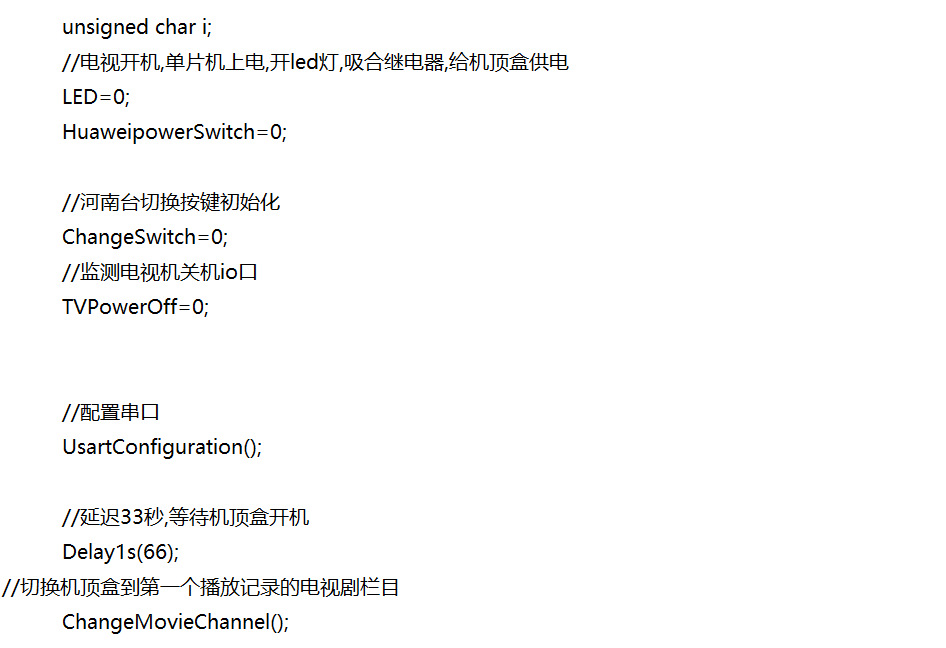

实现是用单片机加红外线模块:
- 小米电视剧的usb接口给单片机供电,每次开电视机,单片机就会执行初始化程序
- 单片机驱动继电器给机顶盒供电,机顶盒开机,通过红外模块发送三次“向下“的命令,再发送一次确定的命令,选中播放记录

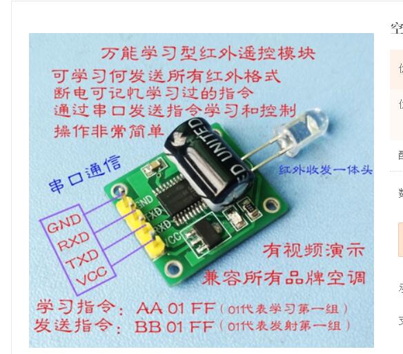

- 红外模块是直接在淘宝买的,直接学习遥控器指令

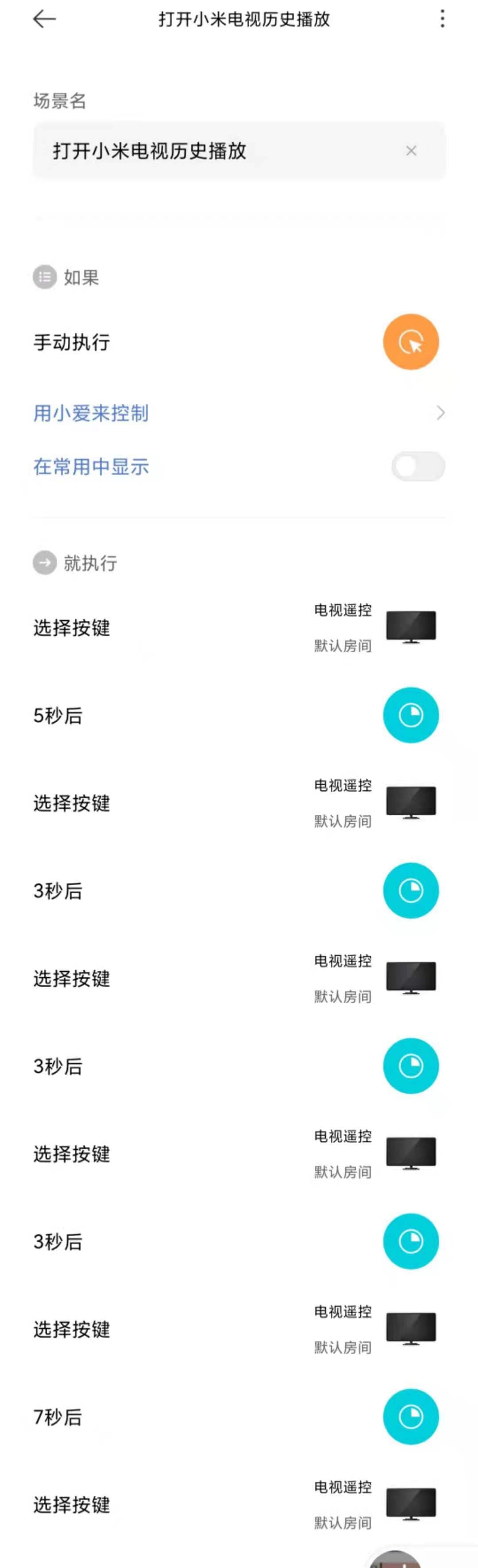

后来,电视盒子经常更新,而淘宝买的红外模块每次学习都要从单片机上取下来。为了偷懒,就使用了小米的红外遥控模块。
原理差不多,也是学习遥控器指令。但智能盒子提供了场景,在手机上编辑好场景,然后选择每天晚上7点自动执行场景,就可以打开电视播放。
