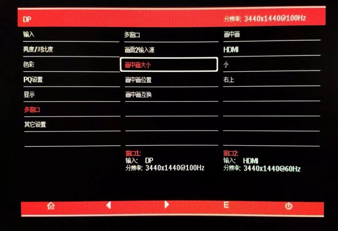

你可以在显示器osd菜单选项里看, 如果有类似pip/pbp 或者多画面 之类的选项, 就是支持.

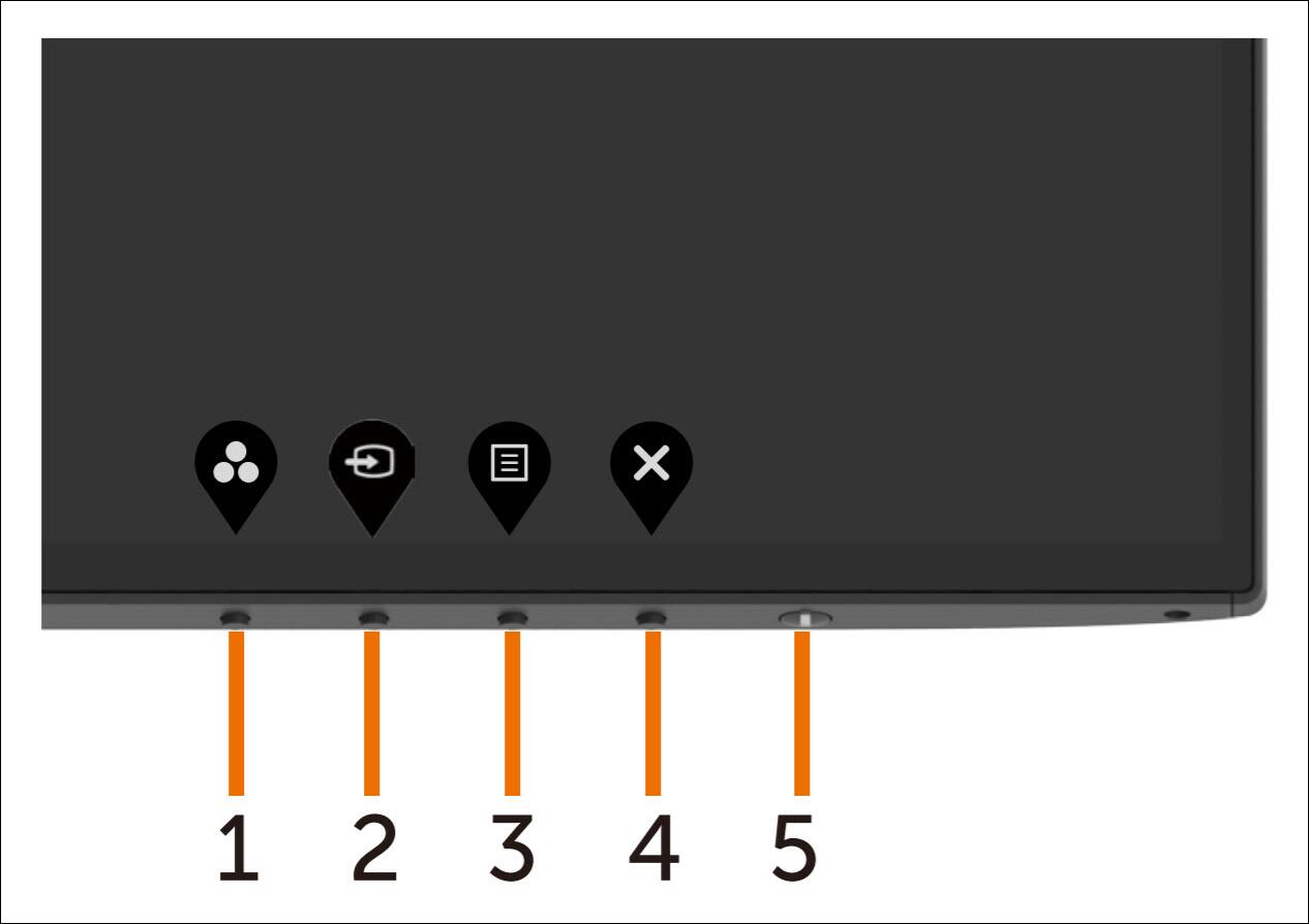

如果是两个设备都能同时连接显示器, 使用时通过切换信号源也能满足需求, 一般来说显示器都有信号源快切按钮. 那就能凑合用.
如图, 第2个按钮就是信号源快切按钮.

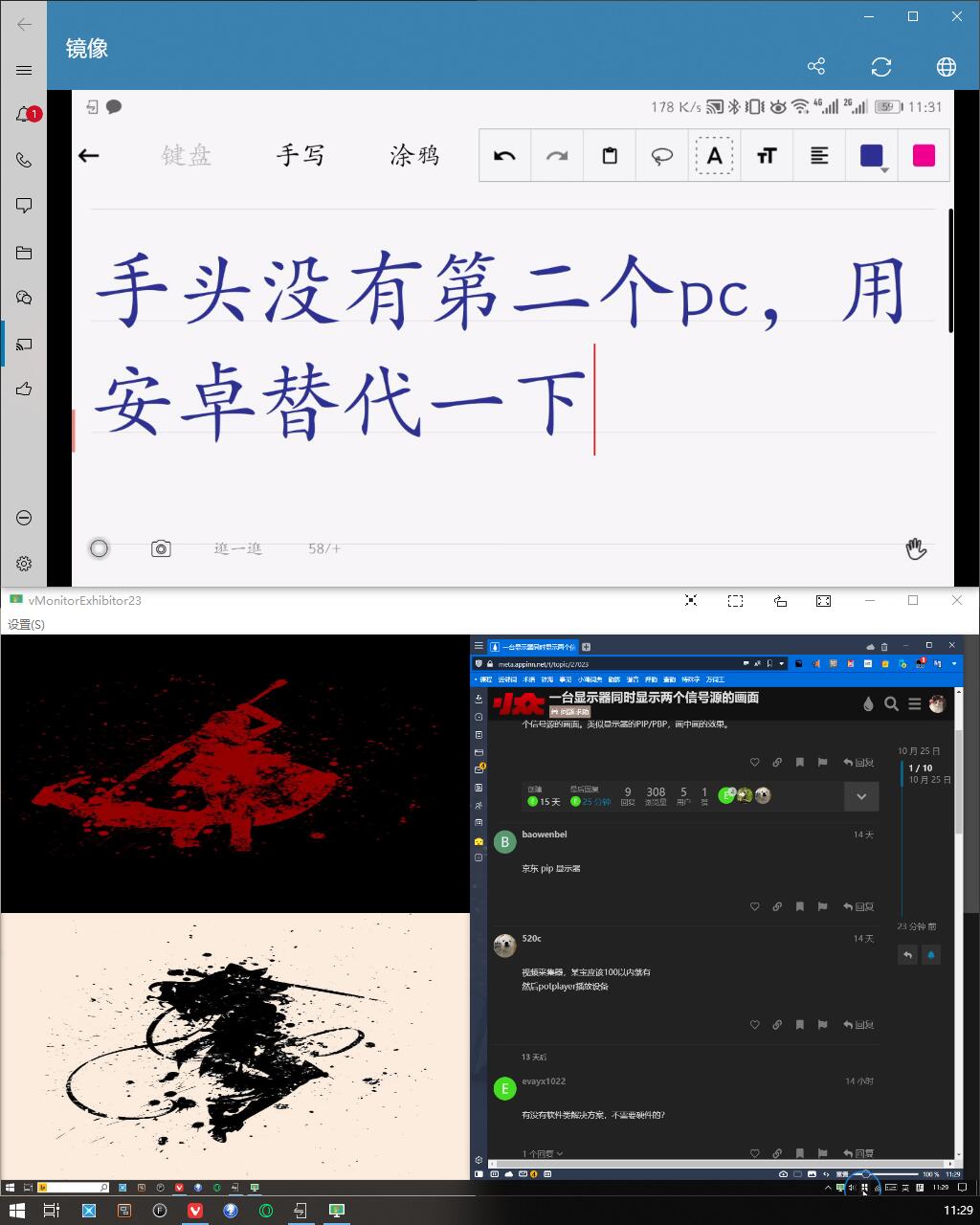

看一下,这是效果图,我把电脑屏幕转了下,然后上面投屏的是个安卓手机(你可以用很多种办法投pc:远程桌面、 Deskreen甚至QQ远程协助),下面是把当前主机的主屏幕投屏到了下部,你可以正常使用(当然、字会变小、可以把分辨率设小一点)。
方法是一个淘宝上卖的付费软件10块钱(我买的时候的价格),搜索显卡欺骗器软件就看见了,可以先免费试用。
用起来步骤就非常简单了。
第一步,打开虚拟显示器软件,右键-插入虚拟显示器。再右键-虚拟显示器画面预览。
第二步,把虚拟显示器软件模拟的显示器设置成主屏幕(桌面右键-显示设置-不用交了吧)
哦了。
