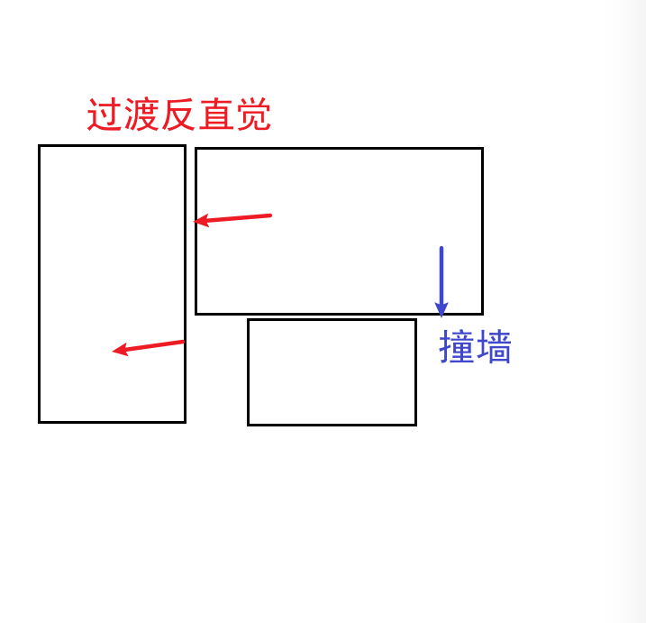

我目前的问题
目前在使用多屏,发现如下问题:

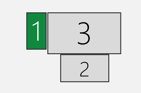

  • 显示器的分辨率和实际尺寸都不一致,在显示设置里对不齐
    • 这样鼠标指针移动到边缘可能会撞墙
    • 鼠标指针在两个屏幕过渡会错开位,不符合直觉
  • 长时间在两个屏幕之间移动鼠标感觉有点累(我的鼠标灵敏度不是很高,加上过渡不舒服)

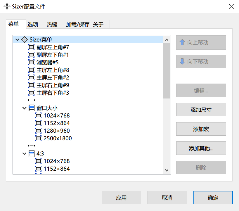

最后窗口跨屏我是用了个小软件实现的:使用快捷键就把窗口移动到其他屏幕,部分软件跨屏需要按两次,不过影响不大。

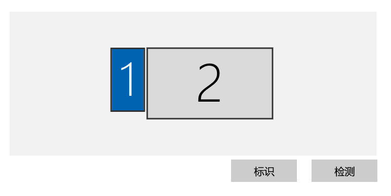

DMT 新增显示器编号/排序
监视器的默认编号在2.8中有所改变,现在监视器的编号是从左到右,然后从上到下,而不是以前由 .NET API提供的排序。
如果这对你来说是个问题,那么你可以进入选项 → Dual Monitor Tools → 显示器顺序 并选择 DMT v2.7和更早的版本所使用的 DotNet 命令’。

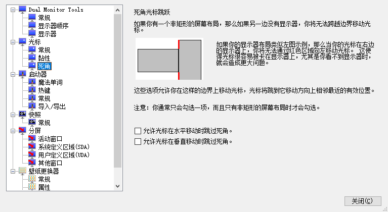

  • DMT:光标 允许光标在非矩形布局的死角处移动。

其他一时想不起来了。用windows加方向键是可以快速在多个显示器之间移动窗口的
目前我觉得需要一个瞬移指针的办法,从一个屏幕中间瞬移到另一个屏幕中间
AHK 可以完成这个操作
https://www.bilibili.com/read/cv13037448/
这个作者竟然在三年后更新了,新版支持自定义快捷键。
如果有撞墙的困扰, Dual Monitor Tools 2.8 新增了一个死角跳鼠标的功能,可以避免撞墙。

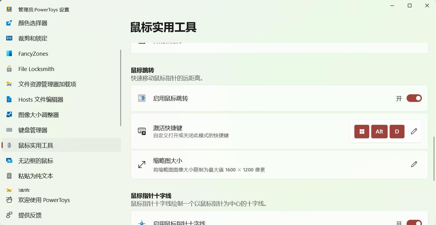

PowerToys 设置 鼠标实用工具 有 快速移动鼠标指针的远距离 的鼠标跳转的功能。按快捷键 会出现所有桌面的缩略图 然后点哪里 鼠标到哪里
