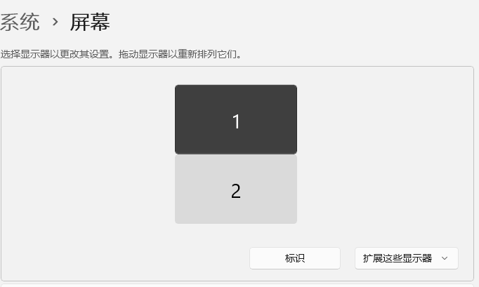

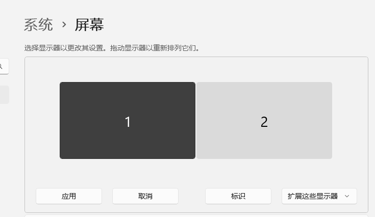

请教一下大家,我现在有两个显示器挂载显示器支架上,工作时是上下放的,平时看休闲时会把两个显示器移到并排放,每次改了显示器的位置,就需要到系统中设置屏幕位置,来确保和现实中我的屏幕位置一致。所以想问一下大家有没有什么方法可以快捷的切换系统屏幕位置设置呢?谢谢!

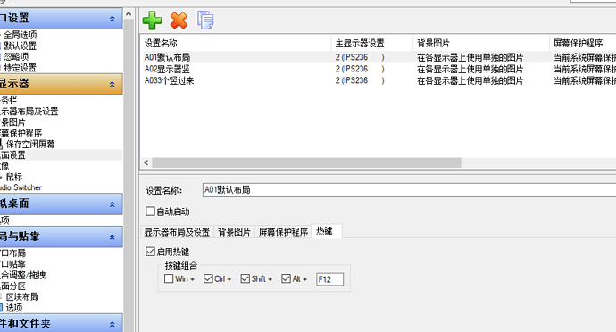

别笑,这是真的,可以用按键精灵类软件,录制两个鼠标脚本…

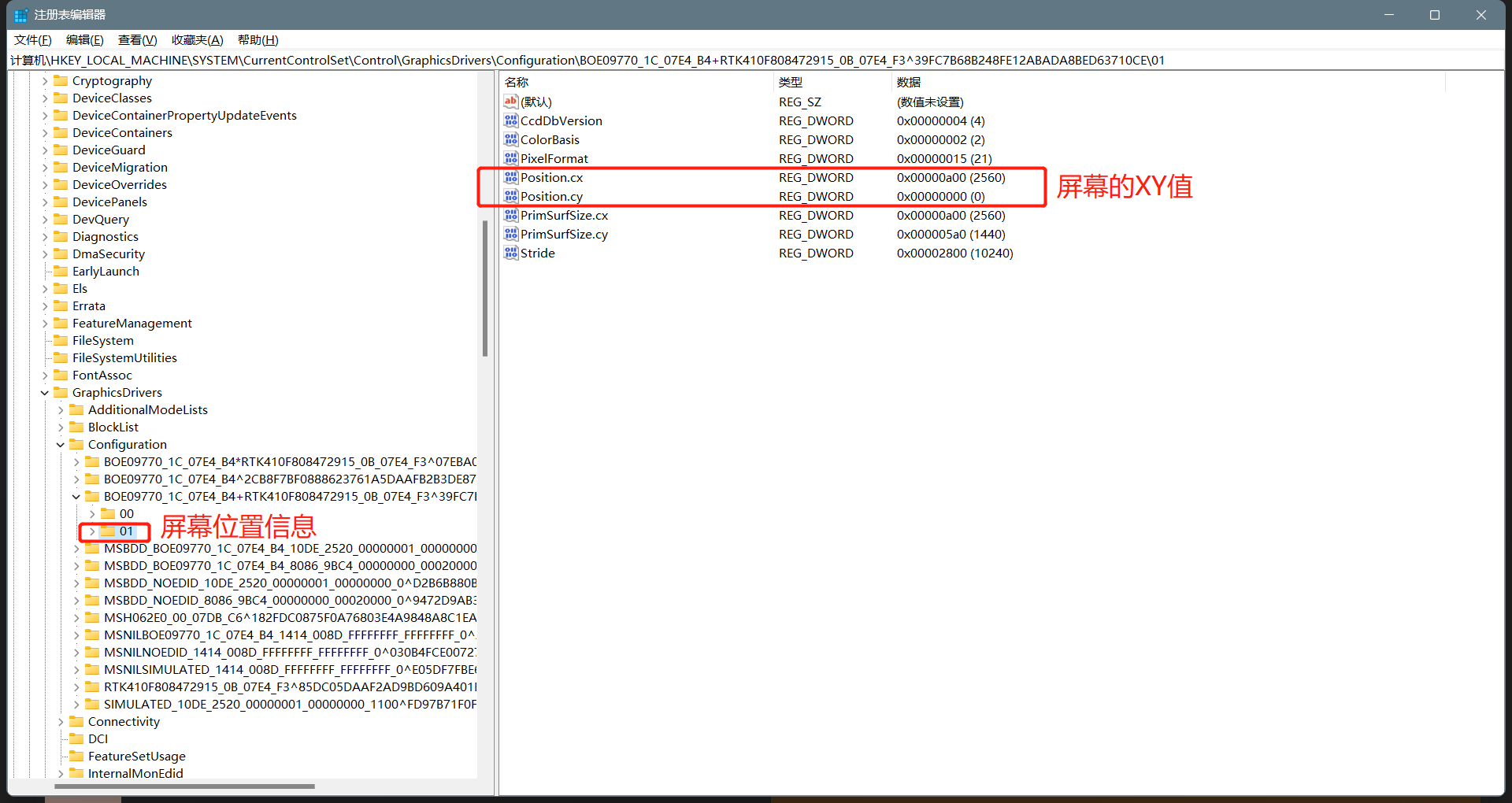

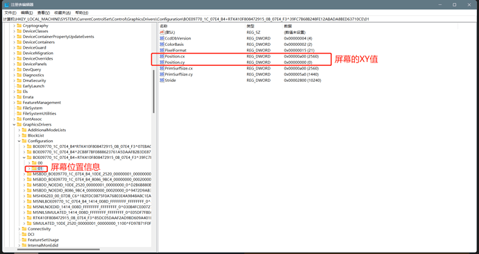

分析了一下,发现注册表中有值控制两个屏幕的位置
在我的电脑中它的路径是,需要自己修改自己电脑上的注册表路径
HKEY_LOCAL_MACHINE\SYSTEM\CurrentControlSet\Control\GraphicsDrivers\Configuration\BOE09770_1C_07E4_B4+RTK410F808472915_0B_07E4_F3^39FC7B68B248FE12ABADA8BED63710CE\01
记录下任意状态的值,写成命令或者脚本 直接赋值,然后重载驱动即可达到刷新效果
不太理想的地方是重载驱动会有屏幕闪烁,达不到系统秒刷新无闪烁的效果
参考CMD修改注册表命令 /t 值类型 /v 键名 /d 值
重载显卡驱动快捷键 ctrl+shift+win+b
REG ADD "HKEY_LOCAL_MACHINE\SYSTEM\CurrentControlSet\Control\GraphicsDrivers\Configuration\BOE09770_1C_07E4_B4+RTK410F808472915_0B_07E4_F3^39FC7B68B248FE12ABADA8BED63710CE\01" /t REG_DWORD /v Position.cy /d "1300"
