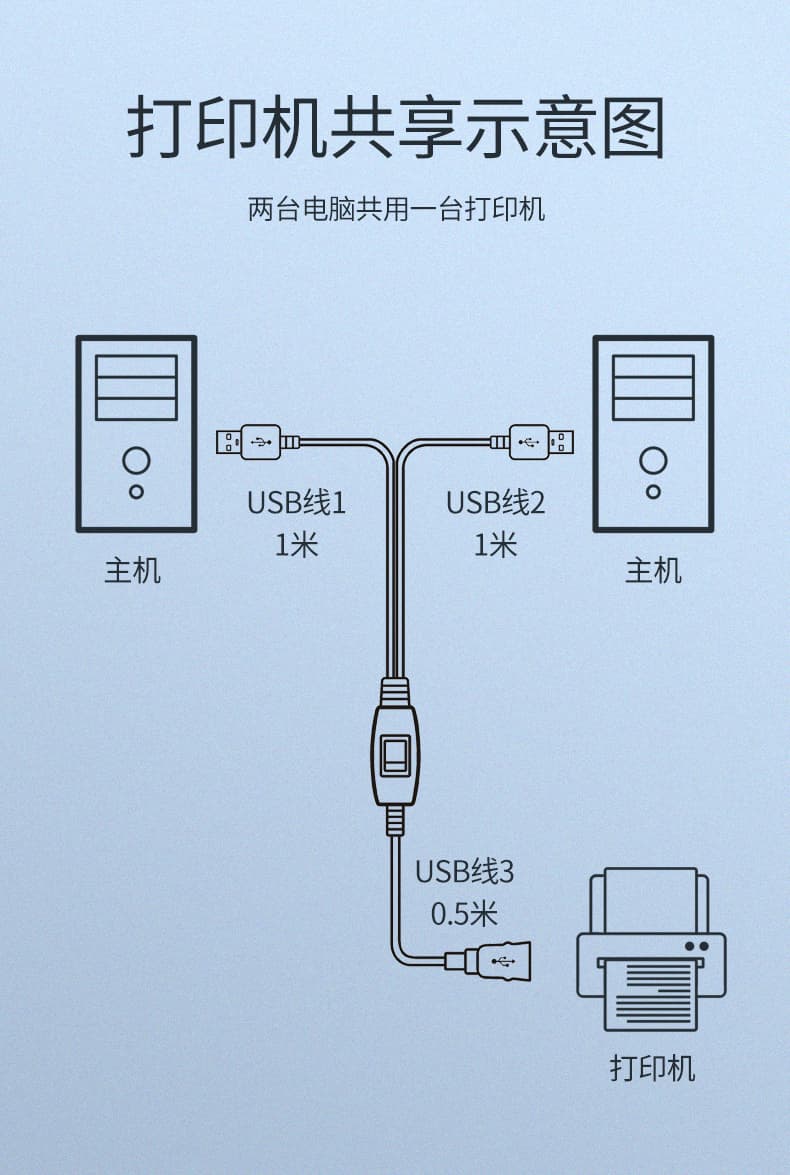

淘宝, 一分二, 支持任意usb接口的设备.
切换简单,楼上的方法就行,我现在让主机和mac共用耳机也是用的这种 1X4 的切换器

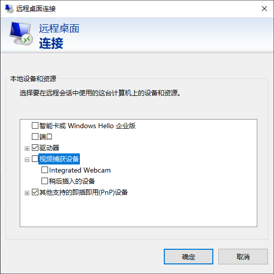

免费的方案, 一个电脑当服务器开机, 其他电脑远程桌面访问服务器的摄像头.

另外一台电脑需要用摄像头的时候利用系统自带的远程桌面共享过去?
你这个共享,本地的就不能用了
