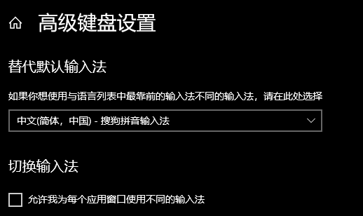

windows 下有类似 KeyboardHolder 这种每次切换窗口后自动切换为英文输入法的软件么
勾选上图选项后, 如果默认输入法是英文, 新开窗口就是英文.
会记住每个窗口的输入法状态.
但是这个选项多数人都会关, 因为会更乱.
也可以只用一个输入法,设置输入法对新开窗口默认使用英文状态

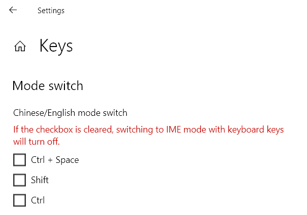

从邮件推送里看到这个帖子, 点进来看了半天, 不是很明白在说什么… Anyway, 我自己在win10是这样设置的:
Win10系统默认alt+shift两个键同时按一下, 就会切换输入法 (就这2个键, 谁先谁后都可以, 一起按也可以)。而我总共只有两个输入法: 微软拼音和默认英文。所以我只要按一下就可以来回切换。
同时我把微软拼音设为默认中文, 并且把任何切换英文的快捷键都勾掉, 这样微软拼音永远无法输入英文。
对我来说, 问题完美解决。没装第三方软件, 也没装第三方输入法
