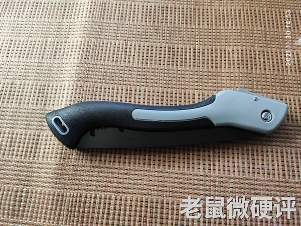

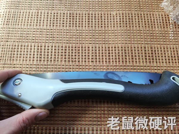

上面的锁定装置。我是没有想到这个价格还能有锁定功能的。

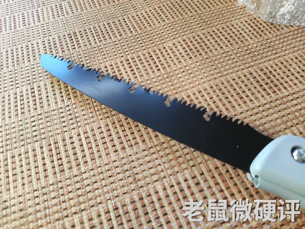

换个角度看一下,锯条上面有特氟龙涂层。那个痕迹是我拿他的时候按在上面的手指印。当然了。这个价格,说图层什么的,也只是现在到手里比较好看而已。
亮锯!
分了六组锯齿。每组之间有一个大的豁口,是用来带出锯末的。这个设计是比较合理的。也有实用价值。不过实际上这个锯子并没有那么锋利,所以这个豁口并没有能够特别的发挥作用。

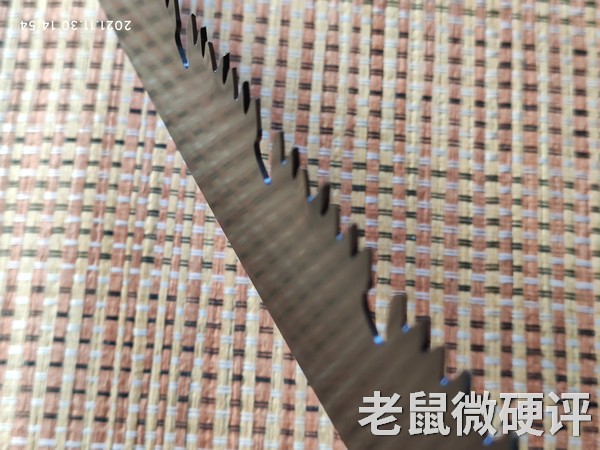

注意,锯齿是向两侧分别倾斜的。一左一右一左一右。这样就出来的豁口会比锯子宽一些,就不容易夹住锯子。不过这把锯子的倾斜幅度不是特别大。而且只有第2到5组倾斜的比较明显。第一组和第六组只是轻微的有一些倾斜。
以前有买到过完全没有倾斜的句子,就需要自己去做出这样倾斜的角度。要算是伐锯(使句子变锋利的操作)的一种工序。

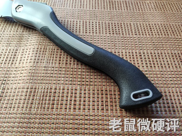

把手上胶皮的触感出乎意料的还不错。尾部的弯曲也比较容易发力。

然后来看一下锯条的磨损情况。那些凸出的锯齿上面的涂层明显被磨掉了。因为我锯的比较深,所以上边缘的图层也被磨掉了。所以我就是说涂层什么的主要还是噱头。

这种感觉挺危险的,折叠方式。。。。
注意自己的手指。。。。
挂个打赏码是我没想到的
许多危险都是因为操作不规范而造成的。折叠的时候,首先小心的确认自己的手指没有挡刀锯片,就没什么危险了。而且后面的卡扣是双向卡扣,无论是折起来还是打开以后,他都可以锁定住位置,还是非常合理的。
