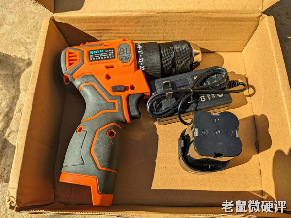

转来转去一电一充基本都在 118~125 元之间,终于看到一个九十多的,下手。

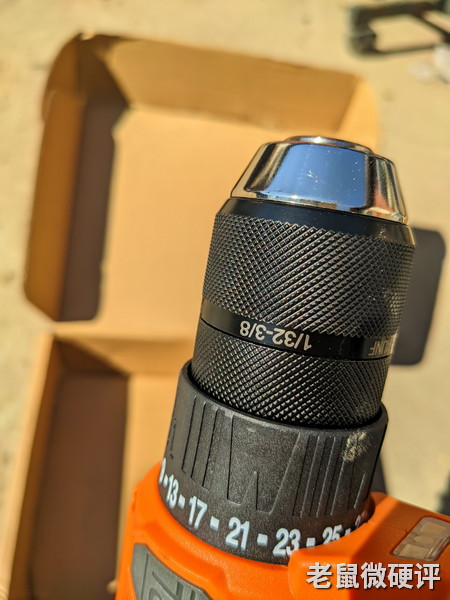

看图
包赚还算用心,反正杂牌也没啥更高要求了。咸鱼上买电钻如果加那种看起来很正式的塑料工具箱就 +5 元,但其实没啥用,这东西不就是后腰上别着,拿起来就用的玩意儿么。

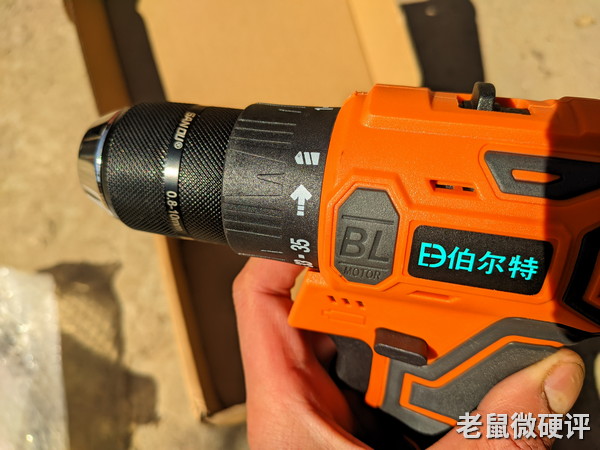

行吧,看起来挺新的,包胶手感也不错。而且这个九十多的还是金属棘轮夹头。这种其他家要到 130+
差价在哪里?这是个问题,一方面这个不带冲击功能,这种玩意儿的冲击功能基本就是摆设,打砖墙还行,怼混凝土胜负难料,而且是拿自身使用寿命换的。
另一方面像童锁这种小功能就完全没有了,还没有速度锁定(这点我真大意了啊,没速度锁定有点点难受)

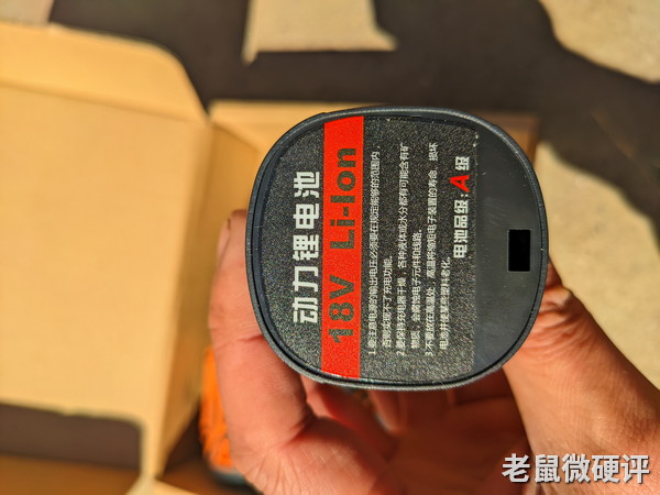

电池标签,就随便看看就好。反正不耐用了我也不会买电池的,买电芯自己改一下差不多就能把电钻用到送走了。

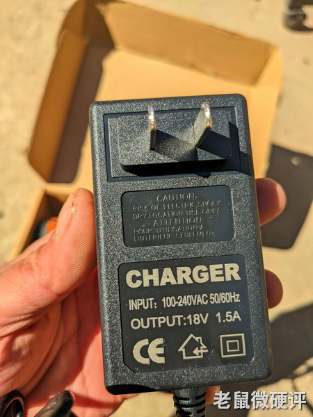

充电器。
主要是我自己手头也没合适的,不然这东西可以省。
看着还行吧,我要求也不高,这夹头应该够用了。
35 档扭力调节,这个等级多一点倒是舒服。前面有照明,侧面三个孔是电量指示。轻按开关电钻不转,灯亮,也算是有点设计细节了。

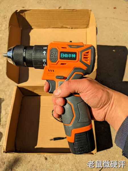

做工就,算是能看吧。上面的速度开关是真不好扳,有时候还可能卡住,等啥时候兴起拆了可能鼓捣一下。
上手,比我想象的大啊!
感受
同心度还行,我能接受,以及这个看起来专业的问题 其实和因素有关,真追求同心度就得整个工具链同步提升,差一环都不行。我没那么高需求,所以也不做那么高要求。
扭力我也不知道最大多少,商家写的简介很就简介。反正一个木螺丝,我用手拧不动的,用它大概开到扭力十(记不太清),轻松干进去了,拿起一看,我用的批头豁口了……长记性:拧螺丝一定要用适当的扭力,不然批头就得当耗材用。以及现在正在物色一套便宜合用的批头。
反正够我用,价格也比较能接受,就行。
