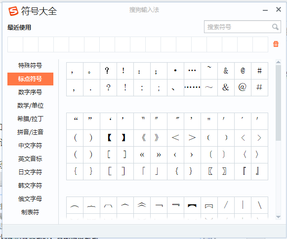

很奇怪,键盘上有,但不知道怎么可以打出来。

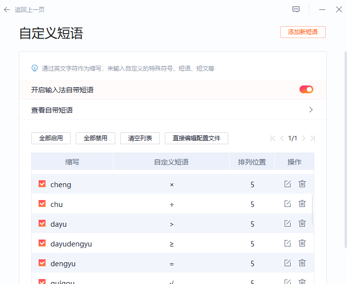

自定义短语:yh (引号)
其实熟悉了还挺快的,不过要手动按一下左方向键从中间开始输入。

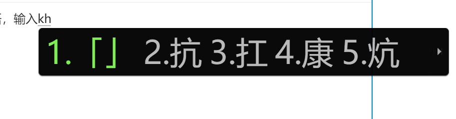

目前电脑端用输入法的快捷短语,我设置的是kh(括号)

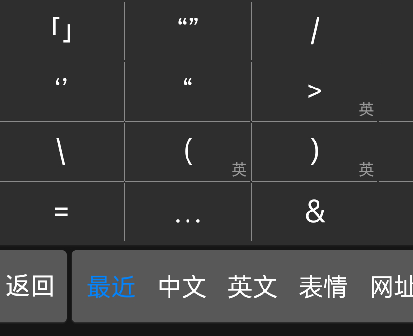

安卓端的输入法
