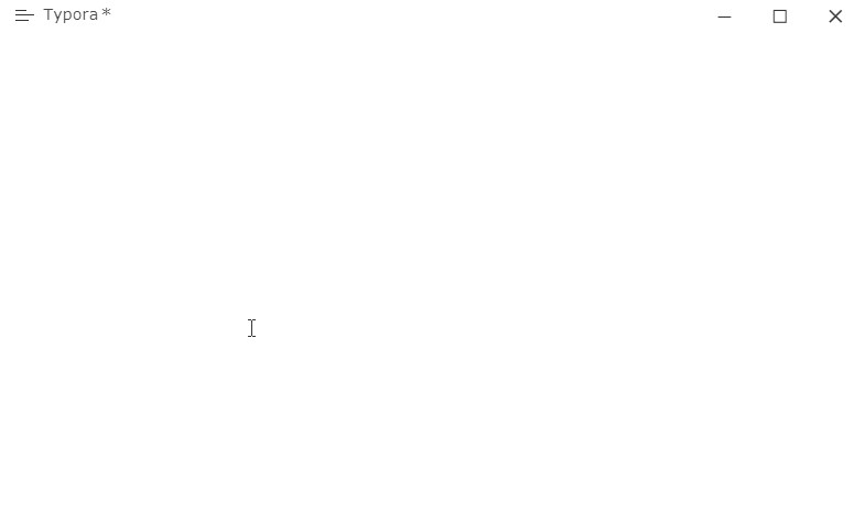

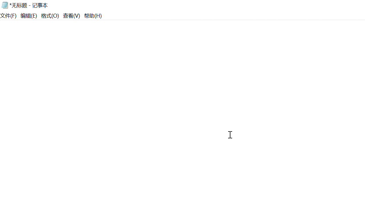

这个动图是把向上的方向键+数字映射成输入上标文字的效果:
%E6%89%A9%E5%B1%95%E7%83%AD%E9%94%AE%E8%BE%93%E5%85%A5%E5%AD%97%E7%AC%A6
AHK 表示:我就是干这个的呀!简单到写一下对应关系就行了呢

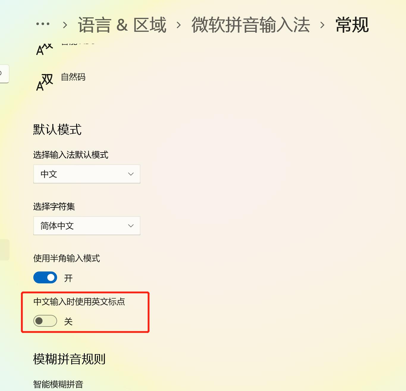

系统设置里不是有中文时使用英文符号吗?
没效果吗?
我rime用别人配置好的就这个功能啊……

这个设置会导致输入的标点符号全为英文标点 和需求不符
