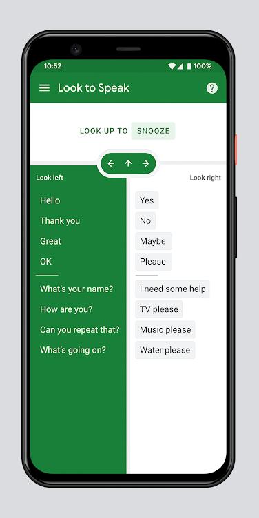

我找到一个解决类似问题的工具:Look to Speak。真的很接近了,然而它使用的是“向上看”、“向左看”、“向右看”三个动作,所以并不能适用于“闭眼综合征”。介绍这个软件是希望有类似需要的人能够看到,并借此获得一些便利。
同时也寻找能够适合更严苛条件的相关软件,希望更多的人能够关注一下小众人群。

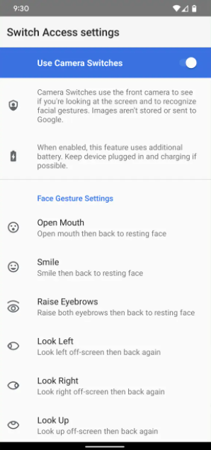

这篇文章介绍说最新的安卓12系统自带眼球控制辅助功能。
包括了以下控制方式: 张嘴、微笑、挑眉、左看、右看、上看(白眼)
如何用眼睛控制你的安卓手机|计算机世界 (computerworld.com)
之所以普遍没有向下看,我想应该是因为向下看和闭眼区别不大,你可以自拍看看~
