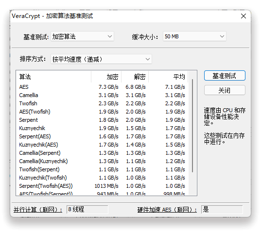

VeraCrypt 好像在新建盘的过程中,有以当前机器的性能来测试加密解密速度的功能,可以试试。

AES 算法速度一骑绝尘。我之前看的文章说 Blowfish 是最快的,但现在看来并不是这样
考虑到现在大部分处理器都有硬件加密/解密 AES,可能AES系才是兼顾效能与加密安全的选择
