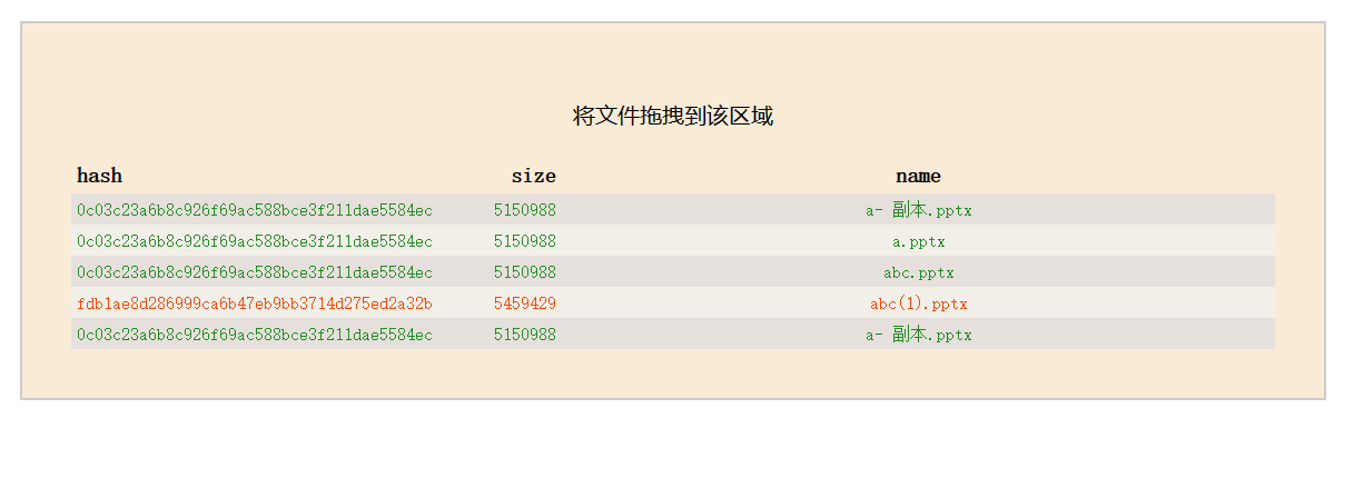

作用
将文件拖拽到页面指定位置,就可以在页面中显示文件的sha1 hash值,可以拖入多个文件,同时得到多个文件hash值用于比对,以第一个文件的hash值作为标准,与之相同的显示为绿色字体,不同则为红色字体,这样,这些文件是不是相同文件一目了然。
产生背景
经常会有不同的人发文件给我,有可能的情况是文件名不一样但是是同一个文件,也有可能文件名一样但不是同一个文件,这十分让我困惑,我不知道这个文件是新的文件还是重复的文件,显然最好比较文件是否相同的方法就是比较文件的hash值,我平常都是使用的右键菜单里7zip提供的"CRC SHA"功能,不仅要在二级菜单中多点几次鼠标,而且每个文件弹出来的都是一个独立的窗口,肉眼无法直观的进行比对,于是想制作一个能够把文件hash值显示在一起的GUI软件,便于比对,而且要支持鼠标拖拽操作,这样可以不用在文件的路径中选来选去容易出错了。
还是本来想需求不复杂,想学习学习新的Windows客户端开发技术,可是最后还是用回了熟悉的html加js,谁说浏览器界面不是界面呢?谁现在还不开一个浏览器呢?但是我的js技术还是10年前的水平,不会也没有用任何外部库和组件,用的都是原生API加CSS样式。这样我全程在ChatGPT的帮助下完成了这个项目。
采用的技术
sha1 作为文件的hash值。
并行获取文件的hash。
目前发现的问题
超过2GB大小文件无法获取到hash值。可能是某些浏览器沙箱的限制。
截图
项目地址: drop files in browser to show files hash (github.com)
直接在浏览器打开 index.html 文件就可以使用了。

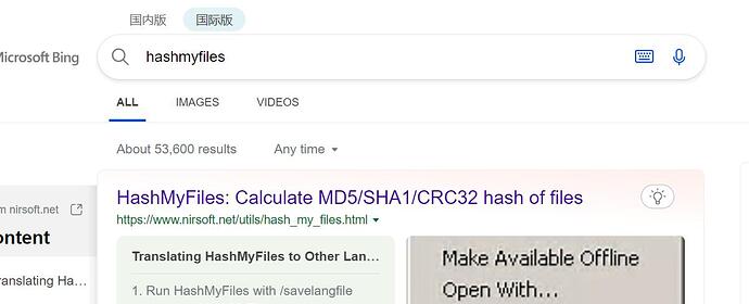

搜索了 hashmyfiles
Microsoft Defender Smartscreen 提示
https://www.nirsoft.net/utils/hash_my_files.html 此网站已被人举报不安全

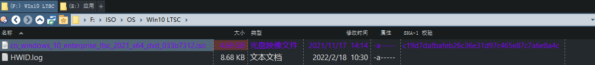

这个又是啥?clover 之后就不知道还有标签页的文件管理器了,不过这个UI有点丑。
t35t
19
误报吧,我用bing国际版搜索,置顶的结果就是这个地址。360杀毒也没提示。
