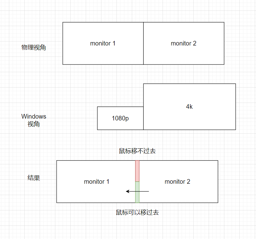

Windows 的多显示器支持长期以来一直有一个严重的问题:显示器之间的边界是根据逻辑像素而非物理大小决定的。举个例子,假设有两个物理尺寸相同的显示器,但它们的分辨率不同,一个是 1080p,一个是 4k。如果将这两个显示器左右并排放置,且连接到同一个 Windows 系统下,两个显示器虽然物理上相联,但是使用时会存在一个死区,鼠标移动不过去,如下图所示。
导致这一问题的核心原因是两个显示器的逻辑大小(由分辨率决定)不同,因此 Windows 并不会认为物理上连接的边界是可跨越的。LittleBigMouse 解决了这一问题,在鼠标跨越边界的时候,会自动计算在下个显示器上的合理位置,以此消除死区,让显示器之间的交互更符合直觉。

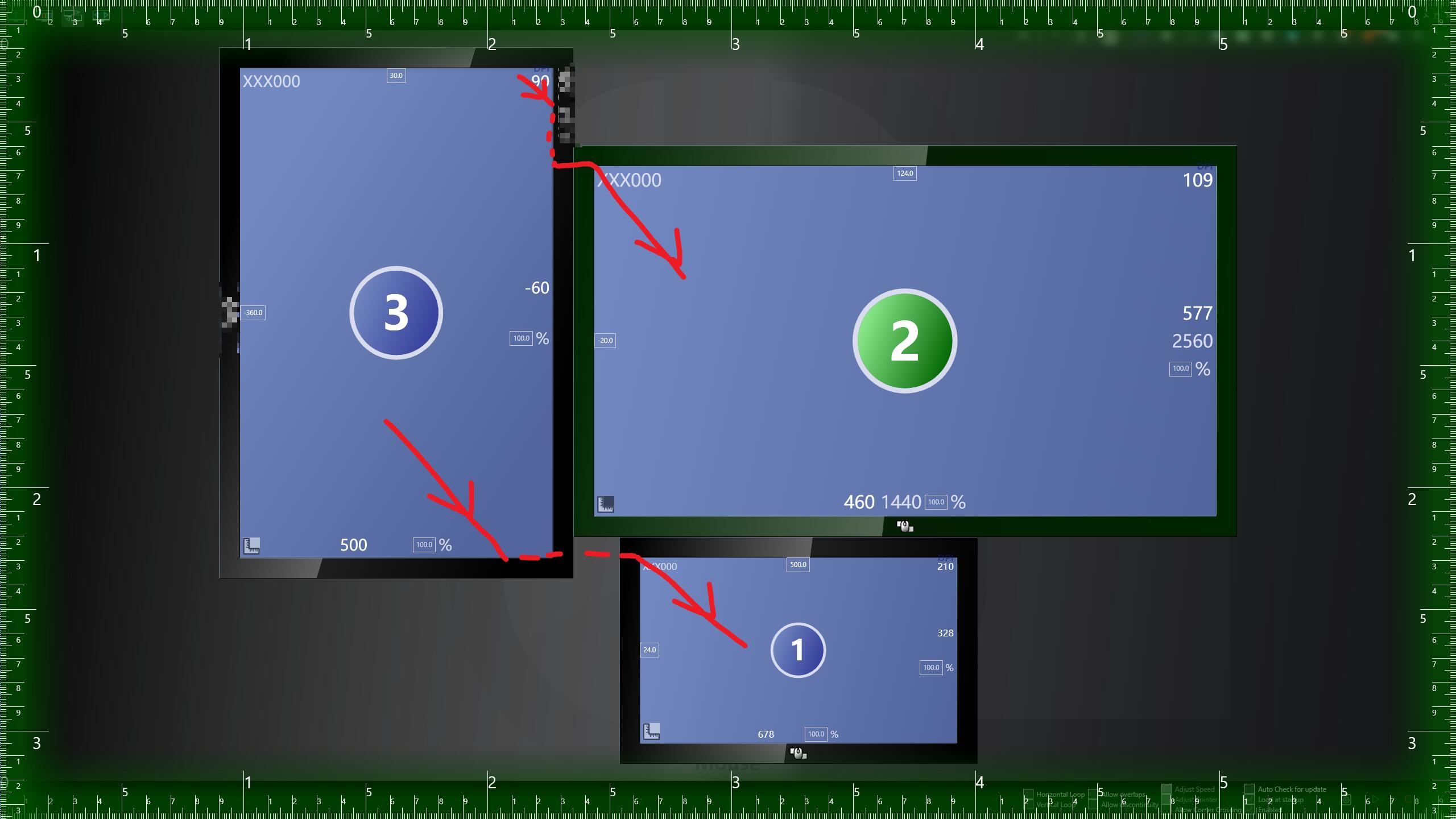

此外,LittleBigMouse 也支持在不同物理大小的显示器之间自动进行坐标转换,从而完全消除边界死区的存在。这一功能可以通过勾选「Allow Corner Crossing」开启。以下是我自己的配置,以及使用前后的对比的示意图。使用前显示器之间均存在不同大小的死区,导致在多显示器之间切换时十分容易找不到指针。(以为移过去了,实际上卡在了边界)使用后就直观多了,真正做到了指哪打哪。

感谢推荐!试了一下,很好用,解决了我一个很大的痛点,
可以轻松调成和现实中一样的大小和摆放,过渡很丝滑了。
这个跨越Corner也不错,不过不开也没问题,鼠标斜着拉也很顺畅。
