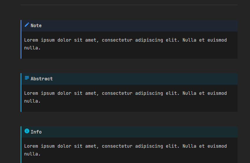

特殊方块(插件)
这个可以使用Obsidian的插件admonition

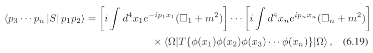

输入的公式也没有多复杂,支持角标和特殊符号就可以。比如下面这个,当然这只是一行,一般的推导过程通常有很多行。
markdown能否方便地支持导入宏包或者自定义符号?就这个公式中的方块(这是个微分算符)和态矢(用 <和| 拼出来会很丑),不能导入宏包就很难输入。

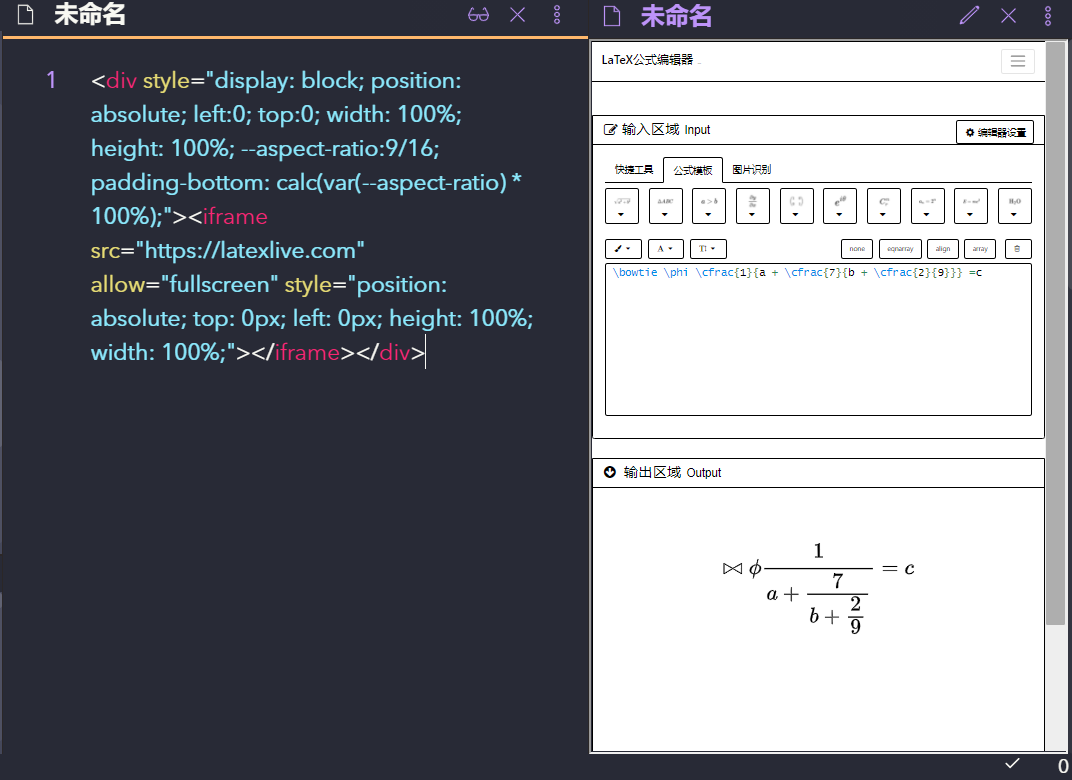

latexlive嵌入例 仅思路(不太好用)
找到三个在线公式编辑器(功能都不强)
EdrawMath
latexlive
在线 LaTeX 公式编辑器
使用Obsidian的插件obsidian-convert-url-to-iframe
在Obsidian中新建一个Note,写入
<div style="display: block; position: absolute; left:0; top:0; width: 100%; height: 100%; --aspect-ratio:9/16; padding-bottom: calc(var(--aspect-ratio) * 100%);"><iframe src="https://latexlive.com" allow="fullscreen" style="position: absolute; top: 0px; left: 0px; height: 100%; width: 100%;"></iframe></div>
预览:

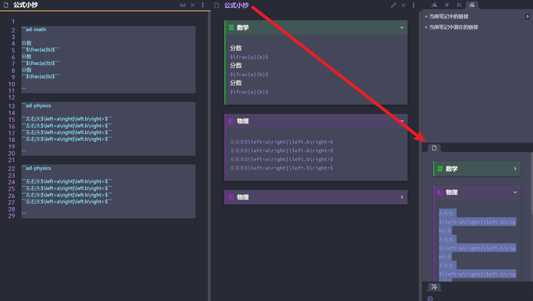

利用Obsidian灵活面板
因为Obsidian的界面是可以随意调整的,可以把常用的公式放在一个笔记中,然后贴在一个地方
再配合admonition
再配合Obsidian核心插件工作区(Workplace),一键切换到公式输入模式

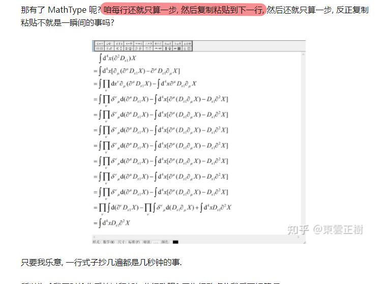

关于公式编辑器的效率(我还没有亲自尝试)
取東雲正樹的文章中的一个截图
可见,可以先在MathType里编辑好多个公式,然后统一复制到笔记软件中。
看Axmath的介绍可知,也可以实现
(已知MathType和Axmath都支持快捷键和 \LaTeX 代码导出)
公式编辑器方面我知道得太少,之后需要亲自尝试一下。

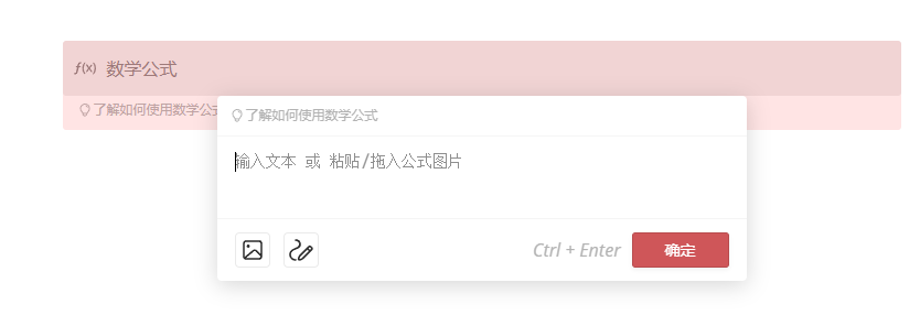

或者看看Notion的公式好不好用?
以及Wolai(据说对学术有一定的支持)
(更:wolai有争议,请谨慎选择,我的态度中立)
这两个软件都可以先免费尝试(Notion几乎不用花钱)

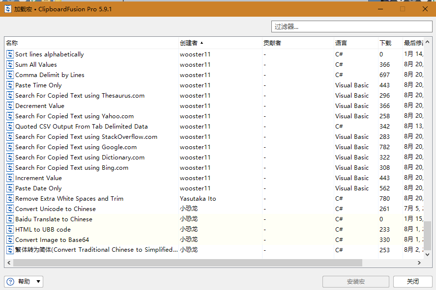

复制工具
使用复制工具可以有效减少切换窗口的不便
Ditto
Copy+

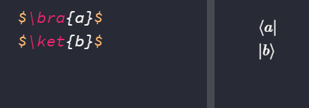

狄拉克符号正规写法是这个
 $\bra{a}$
 $\ket{b}$
楼主使用的<||>也不规范
所以找到规范的写法应该就可以解决不美观的问题了。
Obsidian支持这个写法,万一真遇见个不支持的还可以用插件。
