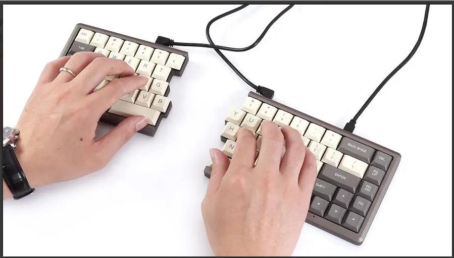

一直眼馋想要搞个分体式键盘,也就是左边一半和右边一半分开的键盘。
这样两个胳膊不用往中间去挤,符合人体力学。而且中间还可以放手机或者触摸板或者触摸板的进阶品「电磁触摸板」 我整了个「笔形指环鼠标」,比鼠标好用高效,还能预防鼠标手!

效果展示
经过一番设计,我把键盘右区的按键映射到了这个键盘上,再贴上贴纸,用起来手感还是非常good的。
