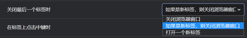

要不……换成Cent Browser一类有退出按钮的浏览器?

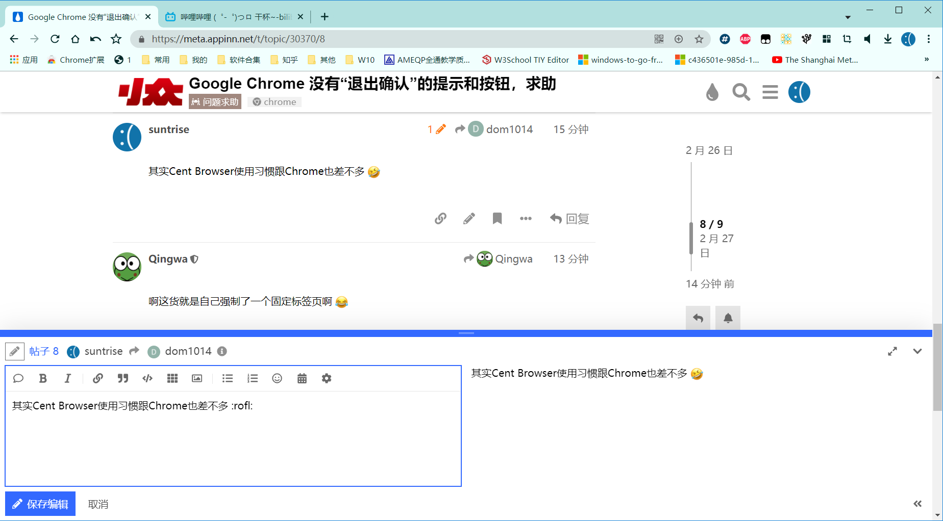

其实Cent Browser使用习惯跟Chrome也差不多 :rofl:
啊这货就是自己强制了一个固定标签页啊 :joy:

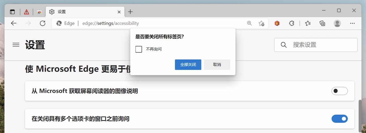

那个,Edge 有解:
我是要 Google Chrome 拉,其他浏览器,就不看了

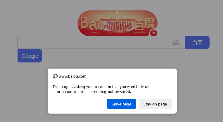

无论是点了标签页的 X,还是窗口的 X,还是按了 Alt+F4,还是 ctrl+W,都去跳出上图。
方法,写个油猴脚本,在所有的页面或指定的页面下运行下面的代码:
window.onbeforeunload = function(e) {
  var dialogText = 'Are you sure you want to close the Window?';
  e.returnValue = dialogText;
  return dialogText;
还可以使用插件( Chrome Close Lock):https://chrome.google.com/webstore/detail/chrome-close-lock/plcabbfeeokakkmdecdccmibahigjkno
