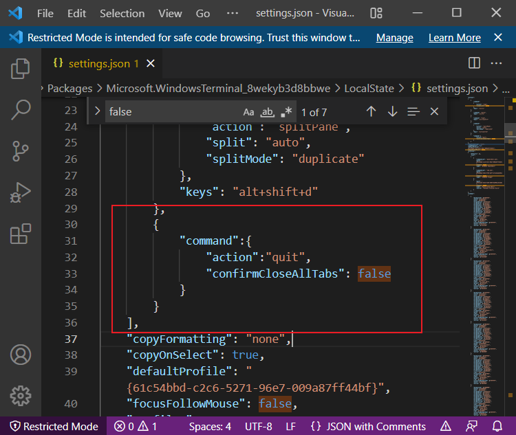

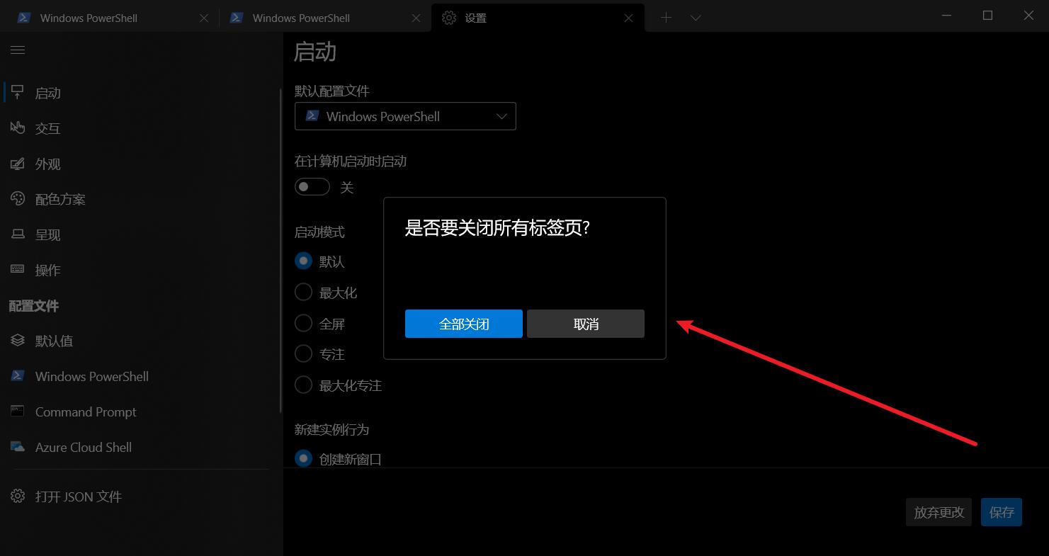

Windows Terminal 退出会有一个二次确认窗口,我想关闭掉它。
根据文档的说明,我改了但是始终不生效,应该是哪里的写法不对。
https://docs.microsoft.com/en-us/windows/terminal/customize-settings/actions#:~:text=Close%20window

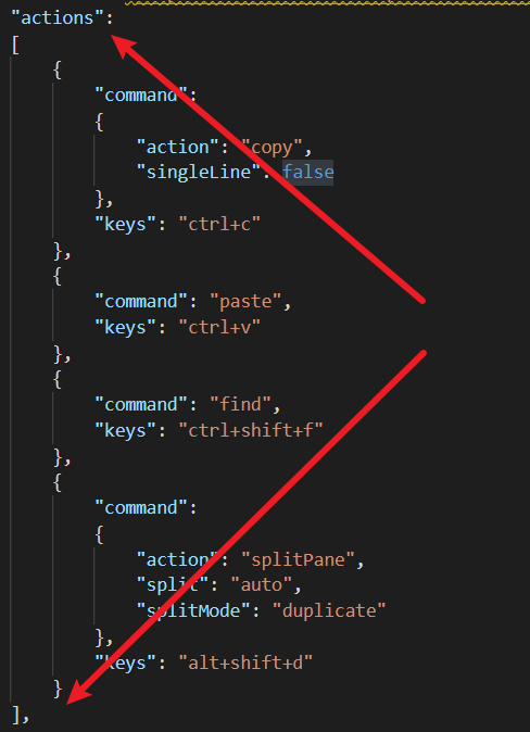

已解决。
我一开始看文档的命令所在的分类是 action,于是我加在 action 下。
但是我查看网上他人写的配置分享,发现是直接写的,所以我在底部加了,运行正常

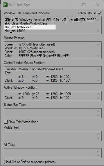

进程名,可以通过 AHK 的 Windows Spy 来定位,可以跟随鼠标显示窗口信息,得到 ahk_exe 就行了。
