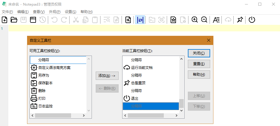

Notepad3的工具栏图标太丑了,我想美化一下,于是找教程用资源修改器改了图标,但结果如图:
1
很明显,它应该是有个作为图标蒙版遮罩的图片影响的我画的图标。但我怎么都找不到那张蒙版图片,请大佬指点一下!

这个就是我修改的那些工具栏,太丑了啊。所以我才重新画,结果就如主楼那样。
我是要找到那张蒙版图片!

我每个图片都改了,就是有蒙版或蒙版代码。

怪了,我也是改动的那三张图片,但结果和你不一样!是BMP图片格式有什么要求吗?

我也不知道算不算成功,图标倒是对了,但软件自动给我抠图了…
1
你的图像有毛边吧?
我估计是边缘的半透明元素吧。
BMP怎么能有透明元素?
问题是,我的图片是白底的啊,软件怎么抠图了?
1
我明白了,我用PS输出的图标是32位的,我改成16位就没遮罩了。
