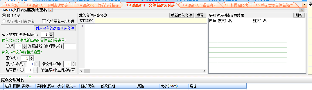

菲菲更名宝贝.
中文,免费, 绿色.
导入电子表格, 对照着自动更名即可.
我推荐过很多次, 世界上最强大的重命名软件, 没有之一.

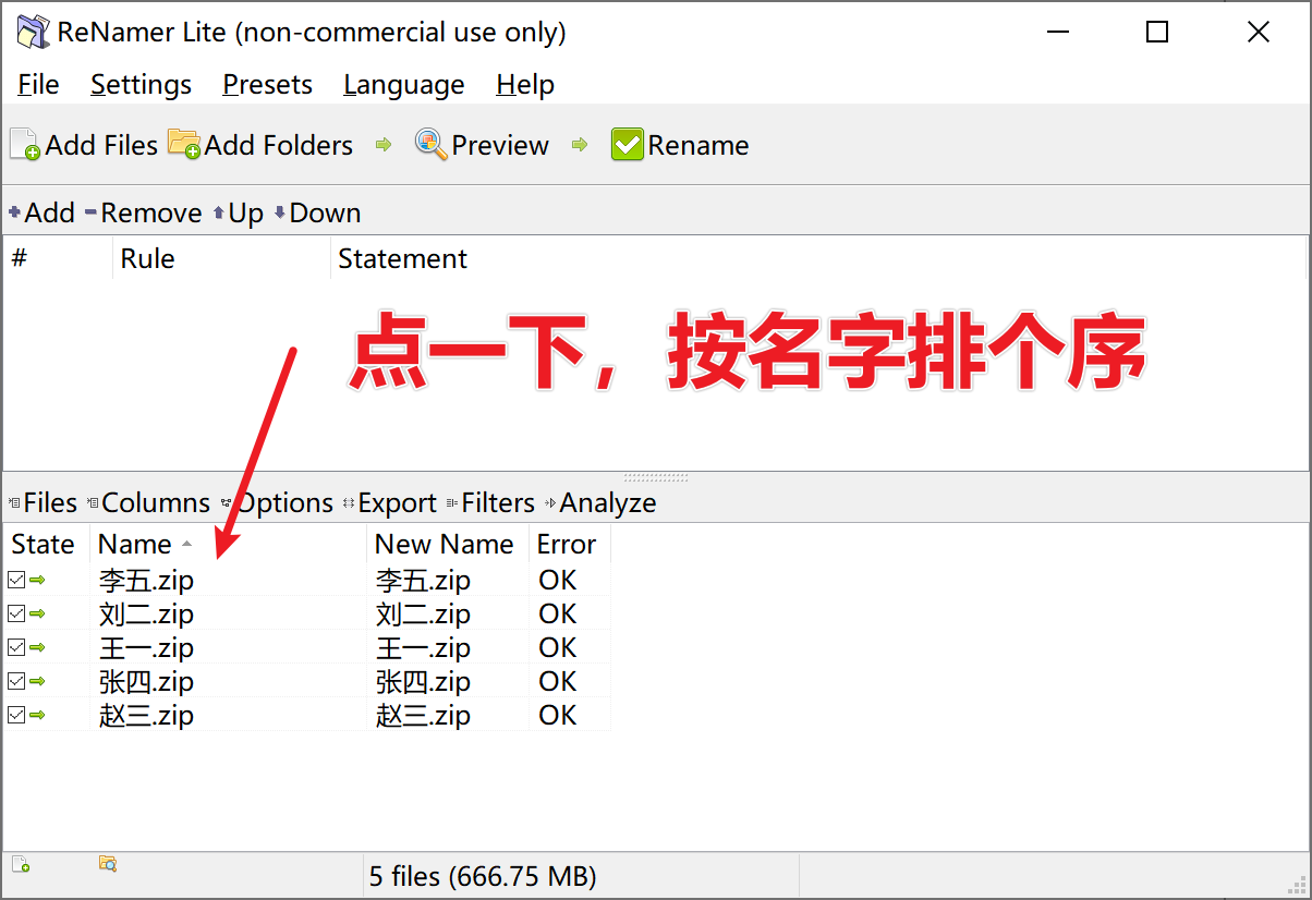

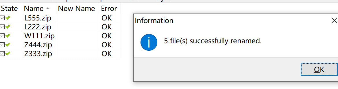

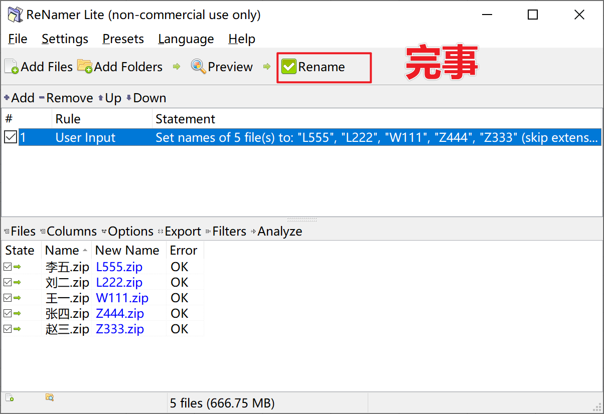

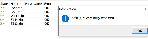

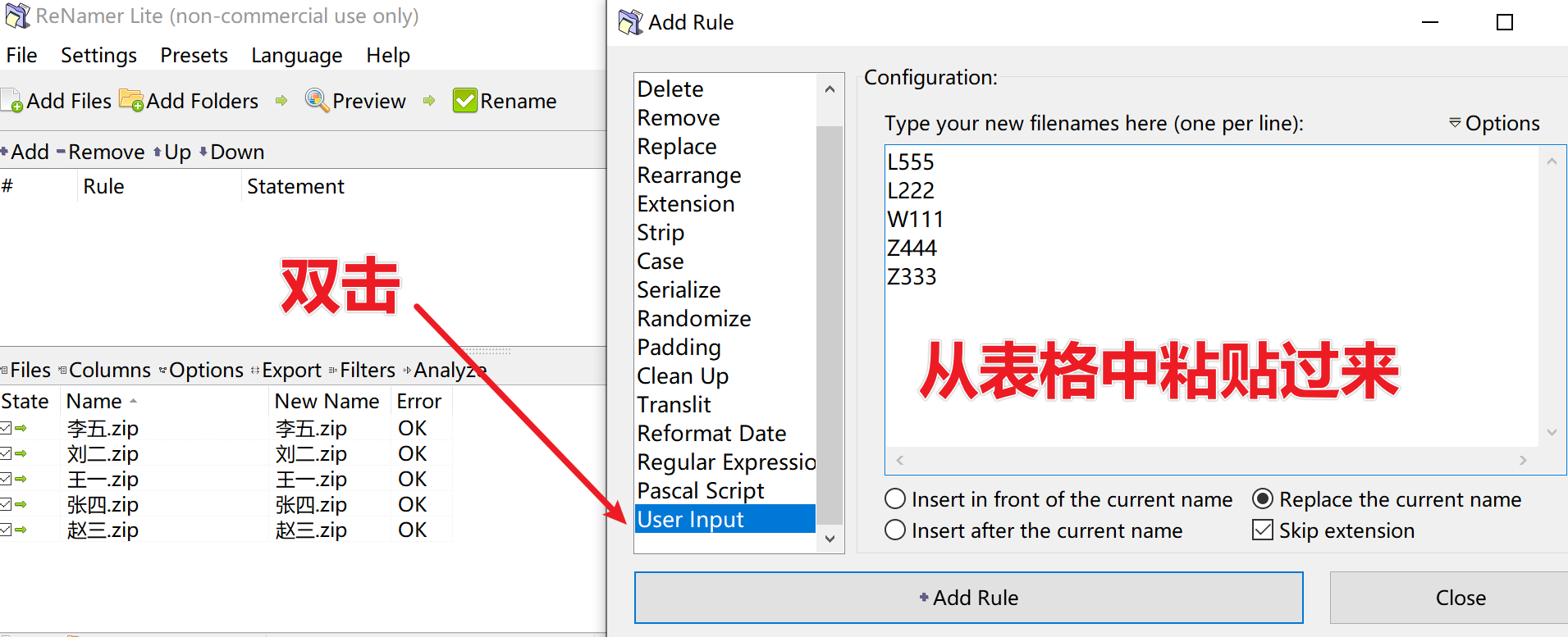

用ReNamer解决的步骤,点黑三角看
1
2
3
4
5
