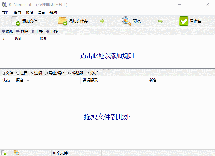

ReNamer是一款批量重命名软件。
官网 ReNamer « Products « den4b.com
不同于传统同类软件将所有功能集中在同一画面,给用户造成密集恐吓效果,
ReNamer将各项操作浓缩为相应规则,通过执行规则列表来重命名文件,
明确的操作加上明确的执行顺序,大大降低了批量重命名的复杂度。
ReNamer还将重命名软件的作用范围从“批量重命名”扩充为
“自动筛选>批量重命名>备份还原/操作”。
传统同类软件面对不同位置特定目标只能手动一个个添加,
而ReNamer则可以一次性添加所有文件再从中滤出特定目标文件。

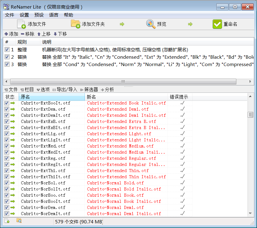

前面各种推荐其他软件的——我想说,各人有各人的用法,有些人每一次改名的需求都不一样,没法用规则化定制,觉得满屏选项就够了。而我有NNN多字体要重命名,字体名字总是非常混乱,需要大量复杂规则调试(复杂但有规律性)。总是琐碎的今天20个明天30个……每次都重复操作很麻烦!所以这个软件很适合我!
我一直用Bulk Rename Utility,虽然没被满屏的框框吓倒,但一个个规则写下来还是觉得非常繁琐。我甚至自定义了搜狗规则短语来方便我快捷输入重命名的内容。
譬如这批短语
bla,1=Black bol,1=Bold boo,1=Book cond,1=Condensed dem,1=Demi ext,1=Extended extr,1=Extra fs,1=fsSelection hea,1=Heavy ita,1=Italic lig,1=Light med,1=Medium nor,1=Normal obl,1=Oblique reg,1=Regular sem,1=Semi thi,1=Thin
现在试用了ReNamer,只要事先编好一串代码就OK!我只要考虑冲突和多对一问题就行了!很方便!一次成型!Bulk Rename Utility在断词的时候,会把“-”后面也加上空格,非常蠢,ReNamer就不会了。

对译不支持“全字匹配”。譬如2种缩写对应一个全名问题:
Con=Condensed
Cond=Condensed
就会出现“Condensedd”的奇怪结果。
我很喜欢对译的编辑方式,比又蠢又笨一长串的“替换”方便多了。
allor
(allor)
15
先说结论:把较长的缩写放到前面应该可以解决这问题
如:
1:Cond=Condensed
2:Con=Condensed
再说白天无聊时的推测(过程各种猜想就懒得写了:
对译规则应该是以目标字符串去匹配对译表各项(+短路逻辑 )
要是依对译表逐项匹配目标字符串(多遍)的话就成这样了:
1:Con=Condensed
2:Cond=Condensed
Cond + 1 → Condensedd + 2 → Condensedensedd
