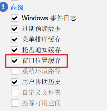

我是双屏用户,有时候会对调“主显示器”的设置,甚至是临时旋转使用几天,再复原。
在11之前我用的是CCleaner来了重置,效果还比较好,所有程序的任何窗口都可以被重置
在11上,用了两次,有一些软件没有被重置到。
这时候用系统内置的窗口移动或者PowerToys的功能,也能解决一部分软件
但蠢如微信,它的消息合并分享窗口就是无法解决位置问题
昨天我对调了双屏的主显示器设置,用CC重置了位置缓存,就微信蠢货没反应。
