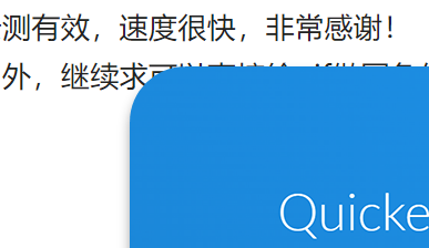

目前windows平台批量圆角最快最方便的还是CL大大的quicker解决方案:

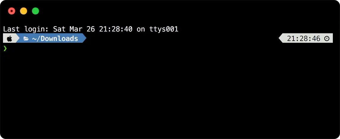

Mac平台免费的解决方法也找到一个,但只能一帧一帧处理,适合单张静态图圆角处理的场景
先安装homebrew
然后终端输入brew install imagemagick
安装完毕后,在目标图片所在文件夹打开终端
输入:
convert thumbnail.gif \( +clone -alpha extract \
\( -size 15x15 xc:black -draw 'fill white circle 15,15 15,0' -write mpr:arc +delete \) \
\( mpr:arc \) -gravity northwest -composite \
\( mpr:arc -flip \) -gravity southwest -composite \
\( mpr:arc -flop \) -gravity northeast -composite \
\( mpr:arc -rotate 180 \) -gravity southeast -composite \) \
其中 thumbnail.gif改成目标图片名称和后缀,改完回车,同目录下会生成一个名为rounded_corners.png的图片,就是处理完后的圆角图片了
