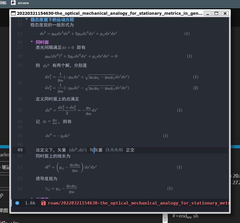

放一个记笔记的效果图

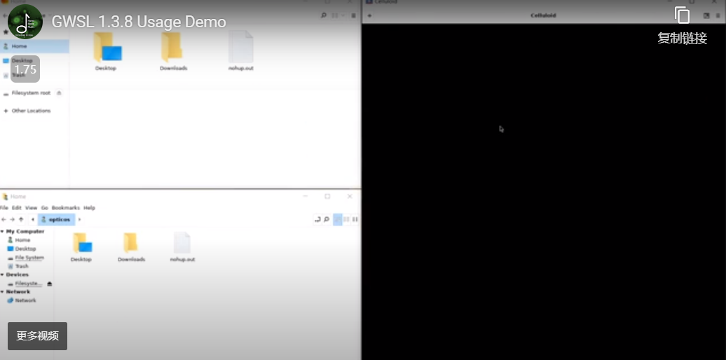

关于窗口管理,感觉 op 可以试试 GWSL,虽然我自己没有使用,但是从官方的 Demo 视频看起来是支持 Window Snap 的(视频时间 1:40 左右)
有空我会去试试的,但感觉这种方法都要舍弃 WSLg 的集成度。
目前还是想几百块买个便携屏组多显示器
logseq 我最近在试用,有 Android 端,但是想和 Windows 端共用一个库文件夹还是挺麻烦的,暂时只用 Windows 端了
安上试了,可以分屏,但是延迟巨大。删一行字都要注意停一下,一直按住就会删过头
