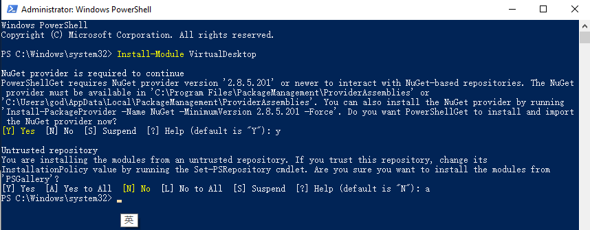

使用管理员运行 PowerShell 然后再安装。
导入包遇到的权限错误的解决,使用管理员运行:
Set-ExecutionPolicy RemoteSigned

项目地址及使用示例:
使用 ahk 调用 powershell:
; 示例,测试可用:
!a:: Run powershell -Command "Switch-Desktop 0"
!b:: Run powershell -Command "Switch-Desktop 1"
https://www.autohotkey.com/boards/viewtopic.php?t=51588
给侧键绑定命令即可。

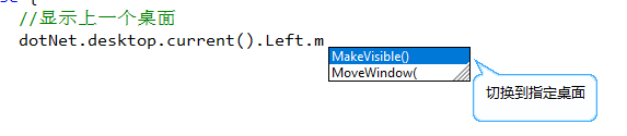

另外 dotNet.desktop.MakeVisible() 这个函数也是不存在的。
dotNet.desktop 对象才有 MakeVisible() 函数,输入的时候能看到智能提示:
