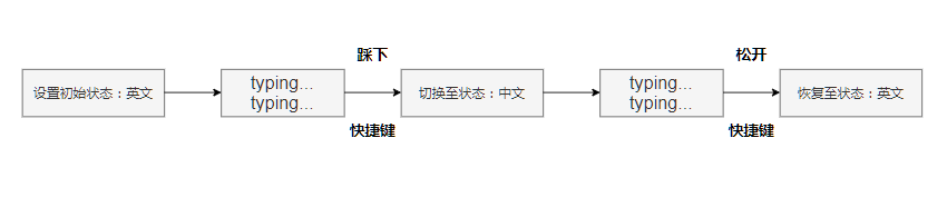

我所构想出最合理的办法是这样的:
宏观上理解,有一块脚踏板,踩着踏板的时候,这是一块中文键盘,不踩着的时候,这是一块英文键盘。思维负担是零。
这是具体实现细节:

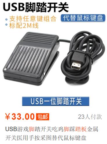

- 淘宝买一个脚踏板按键,它可以自定义按键映射
- 将脚踏板映射到 F13 按键上(一般键盘上不存在,但它确实可以有),这样就不会其他快捷键冲突
- 设置输入法中英切换快捷键为 Ctrl + Space,取消 Shift 切换中英的快捷键
- 电脑后台运行一个脚本(Python 脚本、AHK 脚本):
- 当检测到 F13 被按下时,自动发送 Ctrl + Space
- 当检测到 F13 被松开时,自动发送 Ctrl + Space
这样的话,例如在 PS 中,将输入法输入调为英文状态,此时可以:
- 在踩下脚踏板时,电脑变为中文输入状态
- 在松开脚踏板时,电脑变回英文输入状态
在写代码时,将输入法输入调为英文状态,此时可以:
- 在踩下脚踏板时,电脑变为中文输入状态,输入中文变量、中文注释
- 在松开脚踏板时,电脑变回英文输入状态,输入英文代码
而写文章进,将将输入法输入调为中文状态,此时可以:
- 在踩下脚踏板时,电脑变为英文输入状态
- 在松开脚踏板时,电脑变回中文输入状态

脚踏板大约几十块钱,长这样:

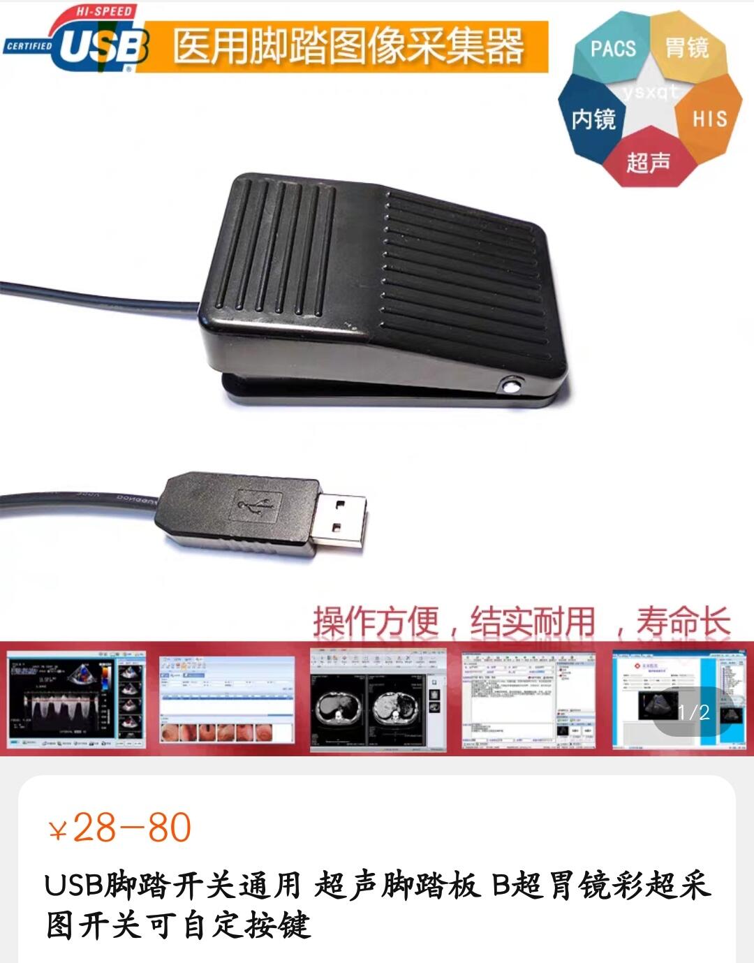

更新一下,找到了这家店,他家的脚踏板按键,可以为踩下、松开分别硬件写入快捷键事件,不需要脚本,就能用踩下和松开切换输入法了:
价格也很实在(店铺介绍说店主实力不一般,有其他需求也能定制):

楼楼买贵了,有家28的

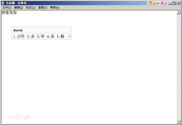

我觉得楼主能否换个思路呢?
我感觉这个问题的关键不在切换, 而是不知道当前输入法的状态. 所以会出错.
以前有个输入法叫作 拼音加加, 专门为程序员设计的,可以混输中英文, 它的特点就是会在当前软件的标题栏显示输入法状态栏, 可以很容易的知道当前输入法状态.
win8的时候, 输入法也会在文本框光标处显示中英文状态. 不过win10又取消了.
我用搜狗的话, 有2种方法:
- 隐藏状态栏. 显示输入法指示器.
- 取消隐藏状态栏, 用搜狗输入法的皮肤.
你可以找一个合适的贴边的皮肤, 能显示中英文状态就好.
另外, 多数输入法都支持中英文混输, 排除中文标点的问题, 如果只是输入英文,其实完全不用切换.
反而会帮助输入英文.

不知道我理解的对不对,感觉题主的方案更多的是依赖一套习惯(进入软件先预设初始状态,需要时临时切换状态用完后恢复初始状态),脚踏板并不是必须的。
dog
(荒废千年)
20
应该这样理解,踩着踏板的时候,这是一块中文键盘,不踩着的时候,这是一块英文键盘。思维负担是零。
用快捷键,参见大家的讨论,实际上思维负担很重。
