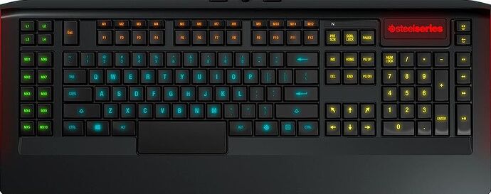

请问AHK有什么方法可以定义额外的键盘按键吗?(Apex350键盘)
我的键盘是这个:Apex350,支持模式切换、组合键、宏等。如图
左上角是4个模式键,L1到4
左边是10个功能键,MX1到10
顶上是12个功能键,M1到12
平时我把顶上的M1到12定义了通用功能,比如切换输入法、切换音频输出设备、启动某些常用软件,或者按着不方便的组合键,比如ctrl+shift+y这种,定义到一个按键上。
把左边的MX1到10定义了四套功能,比如我按L1,MX1到10就对应Adobe各软件的功能,按L2,还是MX1到10,就是针对Autodesk各软件的各种操作。
想用这些功能,需要安装赛睿的设备管理软件,但是这个软件有接近400M,而且配置文件没法离线备份,只能是联网账户备份,而且这个软件还很占内存。
请问,在不安装赛睿的设备管理软件的情况下,只用AHK,有没有办法实现以上功能?
AHK有没有办法识别到L1-4、M1-12、MX1-10这些按键?
只要能识别,组合键映射、宏、模式切换这些AHK命令我自己都会写。

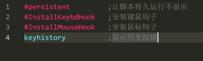

用InstallKeybdHook,查一下看看,能查着键值就能用
使用以下代码并运行看看能不能获取键码(论坛编辑器今天有点问题所以截的图,自己敲一遍吧)

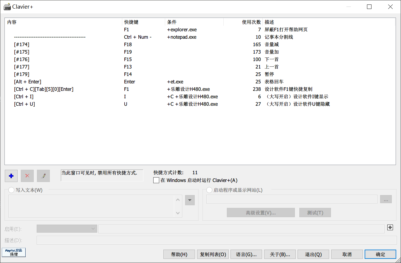

可以尝试这个软件Clavier+来定义某些键在某些软件下的操作

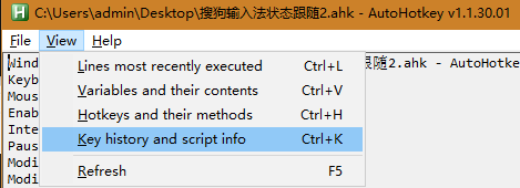

随便写个AHK, 运行后右键菜单选–open
在打开的窗口, 选择 按键历史 如下图.
你就可以看到特殊按键的键值了.
不过有些按键是无法获取键值的, 比如 Fn 键.

用InstallKeybdHook命令查看过了,看不到VK码和SC码。
具体的就是键盘上的常规按键、音量等多媒体键都可以,但是L1-4\M1-12\MX1\10都捕捉不到。
也用Clavier+试过了,在绑定快捷键文本框中按以上按键都毫无反应。
