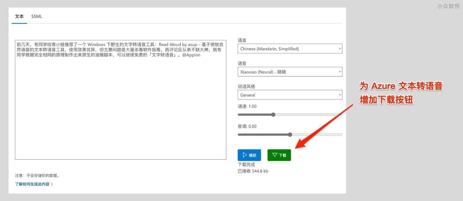

可不可以提一个过分的需求,就是切换的时候有一个语音提示,啊,将来可以做点儿什么林志玲的语音包儿,蜡笔小新的语音包儿这样的。
ahk的,你可以自己修改啊. 正好有个文字到语音的油猴脚本, 可以下载合成语音.
ahk可以直接读语音
run mshta vbscript:createobject("sapi.spvoice").speak("啦啦啦")(window.close)
这个方式我测试是最好,最快的
ahk直接操作ComObjCreate(“sapi.spvoice”)的语音有延迟
