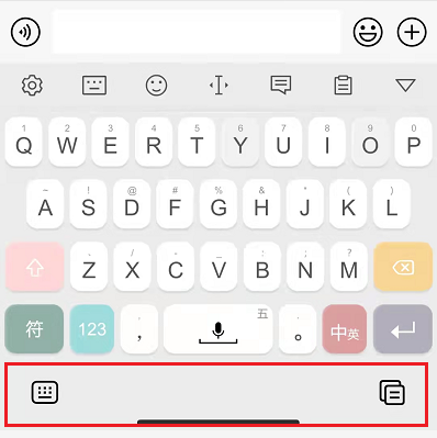

  • 解锁MIUI键盘优化
    推荐理由: 因为第三方键盘是不能用下图红框处的功能,用了这个模块就可以用了。点击左边按钮就是选择键盘,右边按钮就是剪贴板,手指在中间滑动可以控制光标移动。(P.S. 左右按钮均可在系统设置中自定义)
