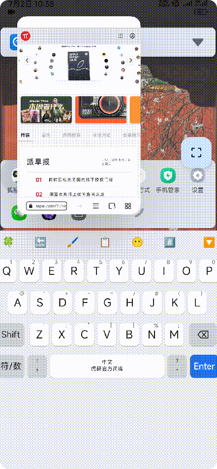

2. 长按磁贴以小窗打开(需要ROOT)
使用效果:
看图一
说明:
  1. Wifi当然可以是点击磁贴的小三角来选择wifi,只是演示而已,实际上我用的比较多的是另外一个应用
  2. 这样的好处是在小窗设定完了,我直接上滑小窗就完事了
设定方法:
Xposde模块-米客的设定:
  1. 米客>系统>控制中心>长按磁贴时以小窗打开

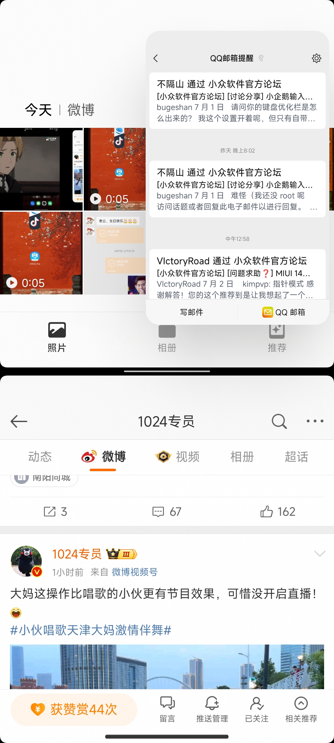

5. 分屏的同时也可以使用小窗(需要ROOT)
使用效果:
说明:
  1. 此情景是在你分屏时有微信或者QQ消息,可以小窗打开回复。(很少会用到)
设定方法:
Xposde模块-米客的设定:
  1. 米客>系统>浮动窗口与分屏>多窗口

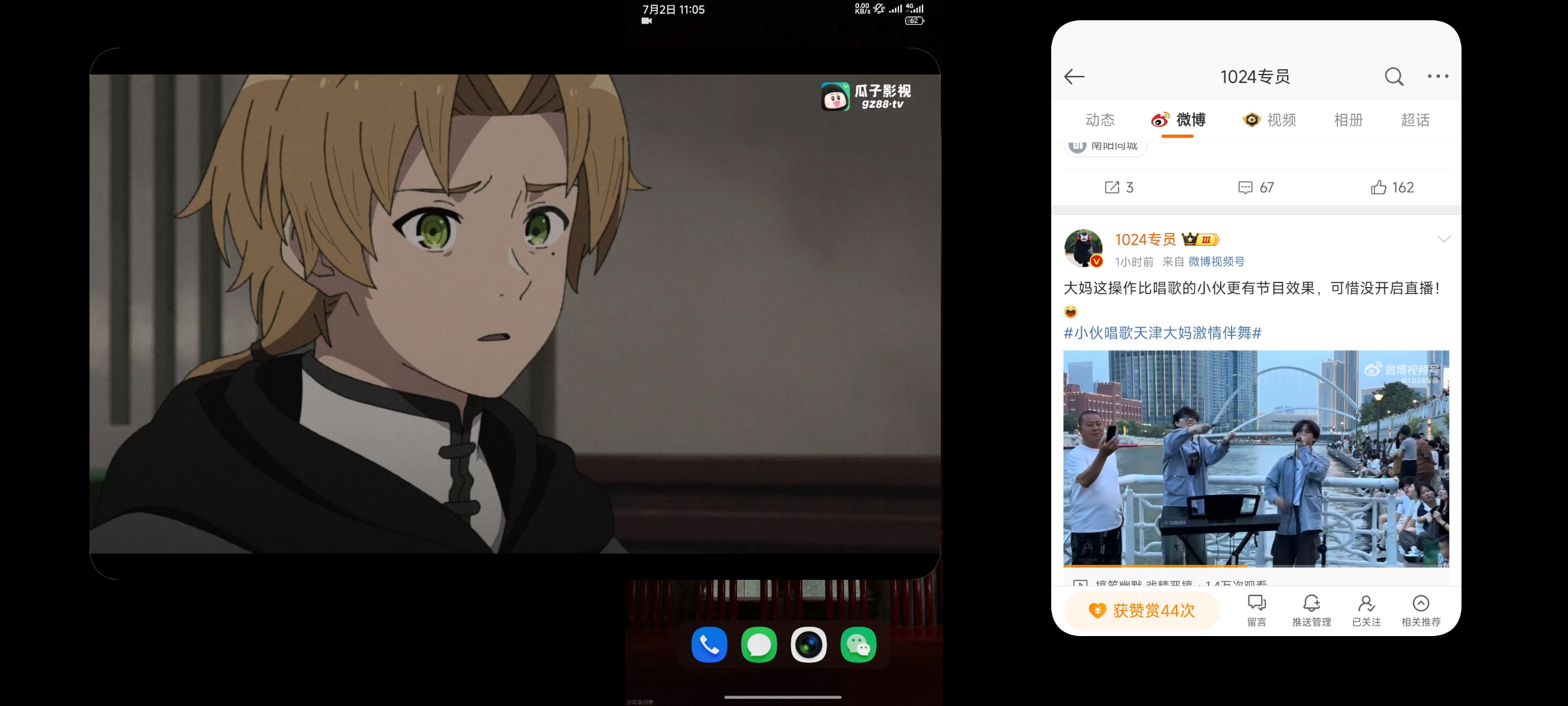

6. 多个小窗同时显示,贴边小窗强制前台(需要ROOT)
使用效果:
说明:
  1. 因为分屏只有竖屏的时候好用一些,横屏分屏只能50:50分开。如果你想横屏的时候用三分之二的屏幕用来看视频,三分之一的屏幕来看微博,那么就需要将两个应用都以小窗显示了。(强制横屏可以用方向控制APP)
  2. 多个小窗的情景,例如你需要
  3. 强制前台,当你有需要的APP不用看屏幕的,又会后台停止时有用。
设定方法:
Xposde模块-HyperCeiler的设定:
  1. HyperCeiler>系统框架>小窗>多小窗
  2. HyperCeiler>系统框架>小窗>贴边小窗强制前台
7. 设定小窗的默认大小与位置为左上角(需要ROOT)
使用效果:
看图一
说明:
  1. 因为默认情况下是小窗是居中的,如果要放大小窗,那么你可能要移动一下小窗才能放大到你想要的大小。既然如此,那不如一开始就是左上角。
  2. 我的键盘提高了,因为手机太重不能再用尾指托住。所以,默认的小窗是居中的话,我的键盘就会挡住小窗了。所以需要修改默认的大小。
设定方法:
Xposde模块-MIUI自由小窗X的设定:
  1. 小窗位置与大小>自定义小窗位置与大小
  2. 设定水平方向
  3. 设定竖直方向
  4. 设定自定义缩放比例
