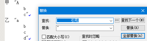

1 先用两个简单公式处理一下,
处理完
2 处理结果全部复制以文本粘贴到txt里,尾部再添加一个引号(不要用word,word傻逼总会自动修正。。。)
替换3下
两个连续tab替换为空白
3 最后,再粘贴回excel,完事

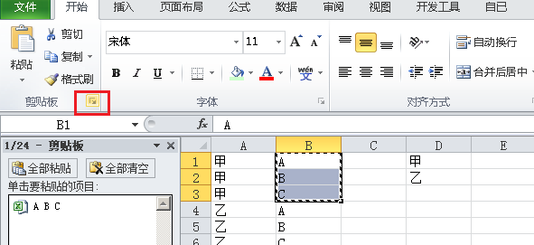

A列相对好处理,说下B列的情况。
如果B列合并后的单元格(即E列)较少,可以用以下步骤处理:
①选中需要合并到一个单元格的区域B1:B3
②按两次Ctrl+C,左侧会弹出剪贴板区域
③双击要复制的单元格E1
④在左侧的剪贴板区域单击要粘贴的项目

如果你的数据组数不多。可以采用以下手动方法
  1. 列D:手动输入【甲】和【乙】
  2. 复制单元格B1至B3,点击开始选项卡的第一栏的右下箭头,会弹出剪贴板(看图1)
  3. 双击单元格E1
  4. 点击剪粘板刚刚复制的项目(看图2)
  5. 退格一下,回车,搞定
