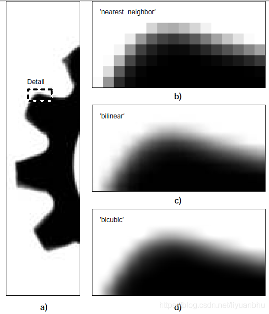

  1. 自定义缩放视频使用的算法
一个显而易见的事实,视频的分辨率和屏幕不同时,无法点对点显示,需要经过缩放。如果使用了比较简单的算法,很容易产生画面模糊,或者锯齿的结果; 如果使用了复杂的算法而设备性能不足,会导致运算量过大,机器轰鸣,甚至卡顿。
常见的算法可以参考我这篇笔记:
https://note.youdao.com/s/6XlIFbWt
总的来说,需要不同的效果就选择不同的算法。lanczos就是效果非常不错的算法,如果想要颗粒感可以选择nearest。

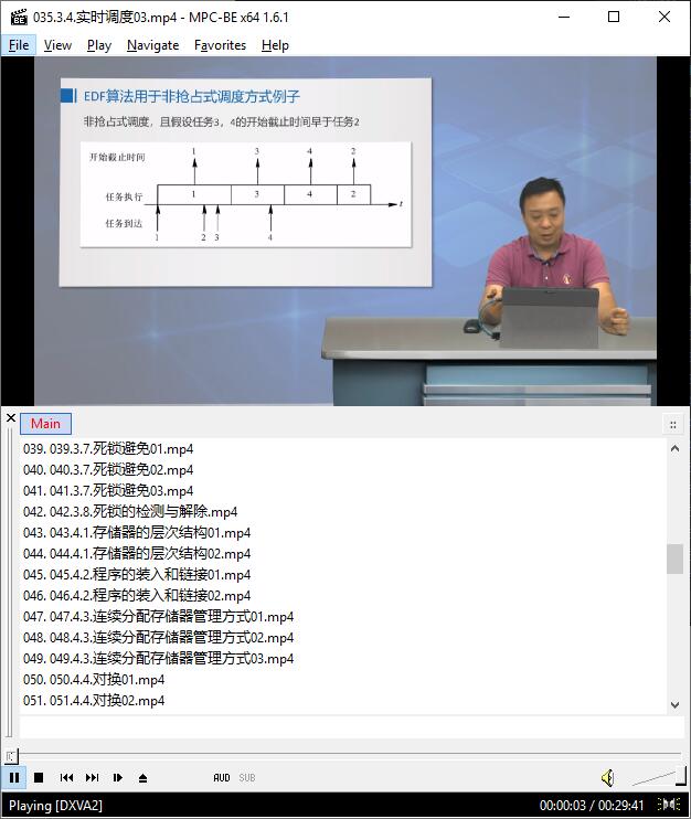

为什么 p 03* 打开后播放列表中只有一个视频。
p 的定义 /home/god/bin/mpc-be "$1" /play &
但我手动执行 /home/god/bin/mpc-be 03* /play & 时,就是正常的,播放列表中有 030xx 到 039xx 共 10 个视频?
类似的,如果用 play 脚本打开 potplayer,使用 play 03* 会从 030xx 开始播放,但是会把所有的视频文件添加到播放列表。

不说额外安装滤镜,就是最基本的修改缩放算法都可以产生非常明显的差异。
说实在,放大倍数不高的话,不仔细看,我真看不出来。
不是能看出或者讲出区别,而是没有看出区别但是有那种感觉。
最基本的原理,屏幕和视频不一致,那么屏幕每个像素显示的内容来自哪里呢?来自视频文件近似位置的运算。运算效果不好,就会有画面直线不直、边缘模糊等问题。这也是有人看视频打游戏追求的“点对点”。
如果纯粹从放大倍率的角度讲,1280p的屏幕看1080p的视频,可能真的感觉也感觉不出来。但是差别更大的话肯定不一样的。
