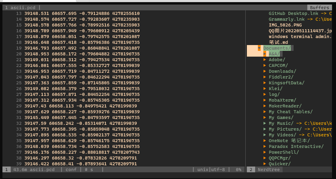

我现在用的是这个 GitHub - SpaceVim/SpaceVim: A modular configuration of Vim and Neovim
但是我自己用的就只有补全和语法高亮,这个对我来说有一些臃肿,所以在找一些简单够用的配置

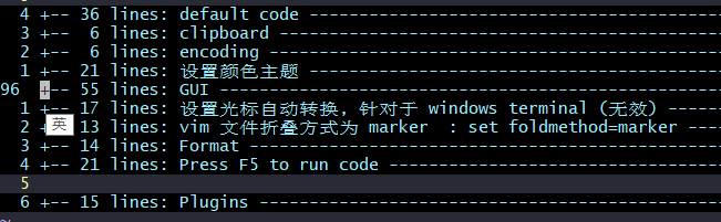

文件 ~/.vimrc_vimrc,看需要添加,代码前后加上 mark 标记可以折叠和管理,方便删除。

  • 设置 vim 文本折叠方式为 marker,并设置打开文件时自动跳转到上次退出编辑的位置。
    三个左右花括号配对出现,使用 zo, zc, zm 等快揵键折叠,或展开,前后可以加注释 (如 //{{{
    // }}}),所以不会影响原有代码。

推荐这个:GitHub - amix/vimrc: The ultimate Vim configuration (vimrc)
GitHub排名第一,没有太复杂的框架配置,安装插件也很方便,属于不重不轻的配置,强烈推荐

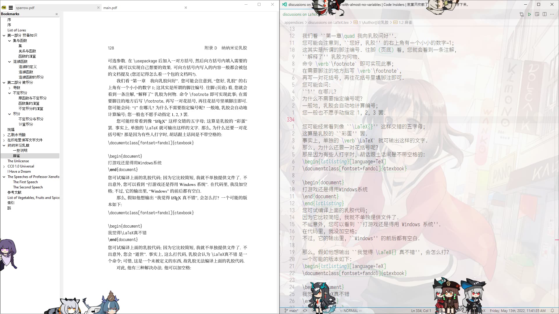

我一般使用 “维姆模拟器”:
不过, 我确实不太了解真维姆的配置; 所以, 您看看别人分享的配置罢.
假如有人对这个维姆模拟器的配置感兴趣, 我倒是可附上我的配置.
放置下面的 {} 内的文字到 settings.json 的最外层的 {} 内.
