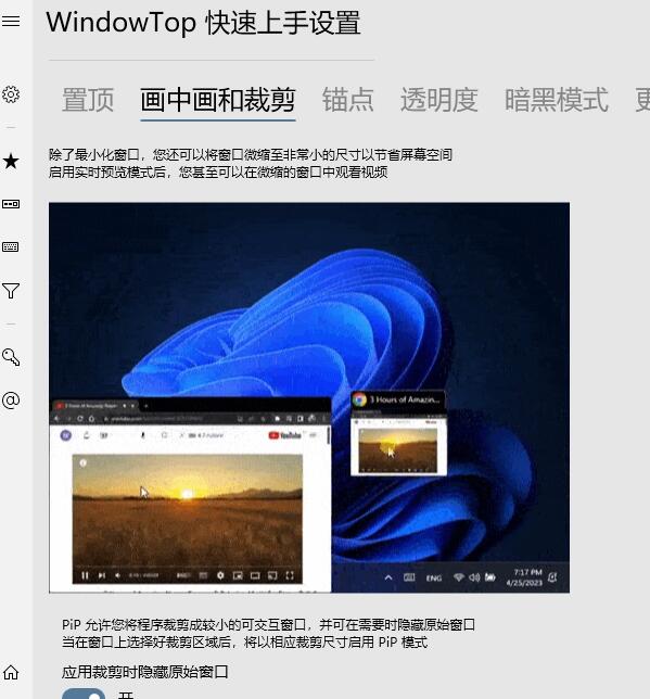

试试WindowTop
这个是正解,可以看弹幕,浏览器也能最小化,还能正常使用拖动点击进度条音量等功能

看上去还可以,但是学生党暂时没有为小软件付费的欲望 :joy:
刚还在微软商店下到另外一个也叫“Window Top”的软件,打开一看界面完全不一样,笑死
是不一样的。你可以先试用一下,合适再付费上车。就是他也有一些小毛病,你单纯看视频的话是没有影响。
我用于小窗口一个excel表格,但是有时候当你想点击某个单元格时,会出现偏移。还有手势插件有时无法成功运行ctrl+C
