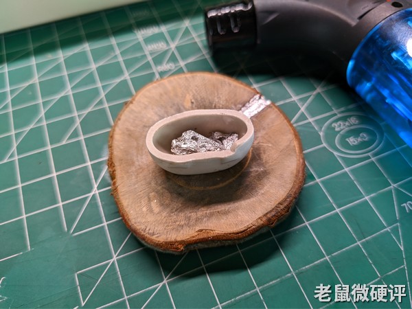

想融化铝箔试试,但是没坩埚。要说吧,这东西也不贵,三两块钱买一个。但是就是想试试,而且现在领快递还得做登记,想想为三两块钱的东西费这么大劲也不值得。然后我就拥有了……
这小喷枪差点意思啊,烧了半天没能榕开。
至于这个坩埚么,我看见桌面上的小药瓶了,就……

还真不是,玻璃刀擦干净收起来了,确实想拿的,但是柴油昨天被我引火用光了。于是就用划痕笔( 【老鼠微硬评】划痕笔(然后话题延伸到了切玻璃) ) 在上面随便划了一圈,最后都没衔接上。用火沿着划痕烤一圈,丢水里,呲……拿出来,还是完整的。不过一掰就开了。你看边缘突出来那里就是没衔接上的地方。
反正能用,烤了半天它也没啥事儿,只是这 5.9 元的小喷枪烤焊锡还行,烤铝箔真的不融化。
想问下烤之前打磨了吗,铝箔表面氧化物(没记错是三氧化二铝……)熔点嗷嗷高的
另外其实不建议在书桌这种地方搞,铝热反应……可以逛逛化学吧或者知乎看看作死小能手们

没有,大概问题就在这里了,内部熔了,外膜没熔,不流动,而铝箔整体稀疏,效果非常差,回头找点能打磨的铝片试试。

说笑归说笑,建议还是要虚心接受的。到外面找了个水泥地面,铝线,打磨发亮,放进去烧了好一会儿,还是没熔,中间好像膨胀了(类似融化的状态),但是会儿又恢复原状怎么烧都不变了,感觉又氧化了
