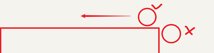

起刀:
不从玻璃之外,而是在开始留出一毫米的距离,当然这个距离你可以自己掌握,我的理解依旧是为了不伤刀。
因为玻璃外边缘很可能是不平整的。
