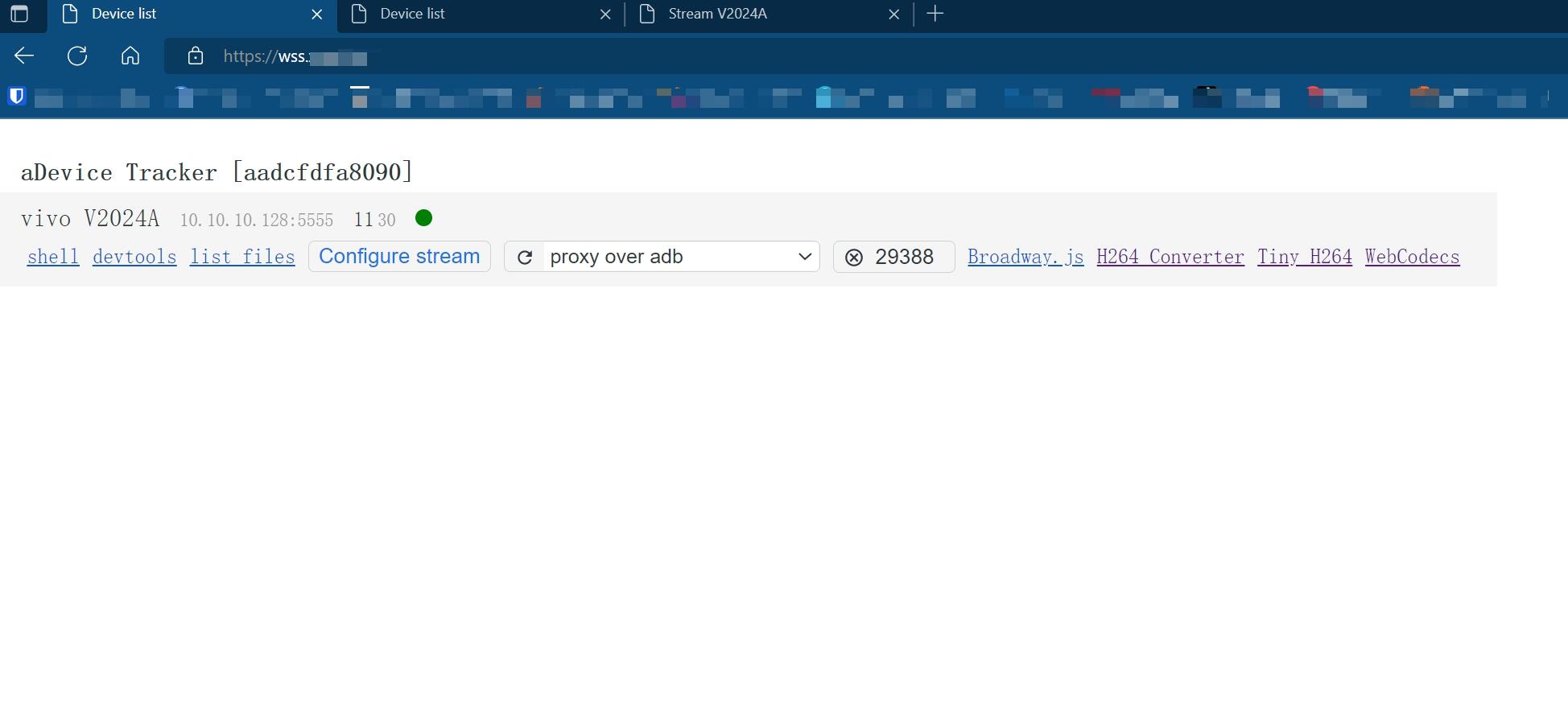

使用举例

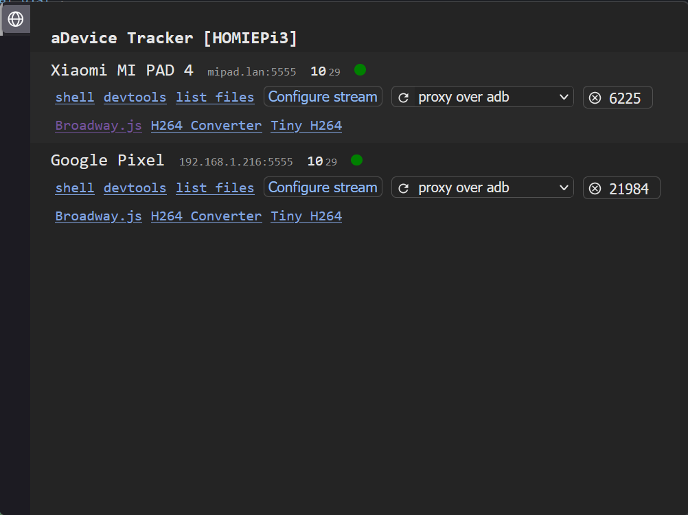

  • 连接设备
adb connect mipad.lan:5555
adb connect pixel.lan:5555

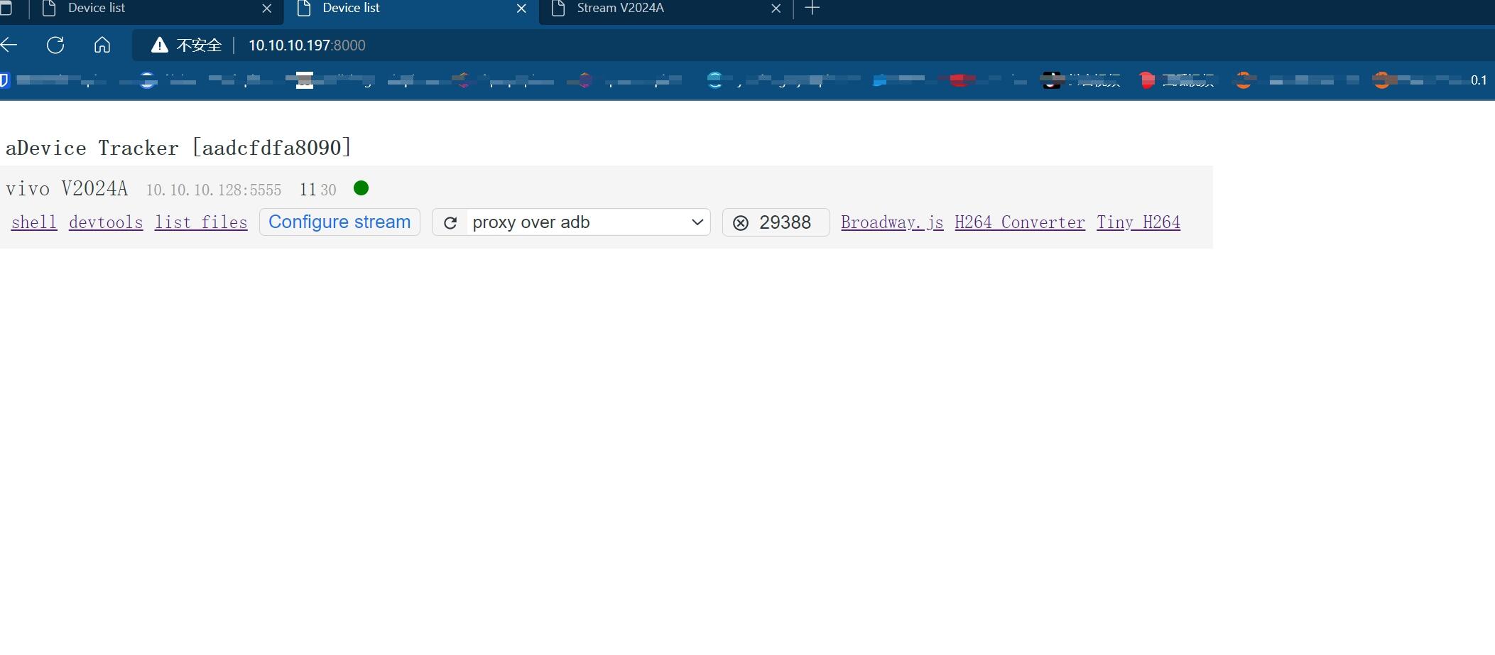

  • 访问网页 http://<ws-scrcpy-server>:8000, 就能看到简陋但一目了然的界面
Broadway.js / H264 Converter / Tiny H264:三种播放器库,具体技术适用说明参考项目 README,这里不复读了,找个能用不卡的。

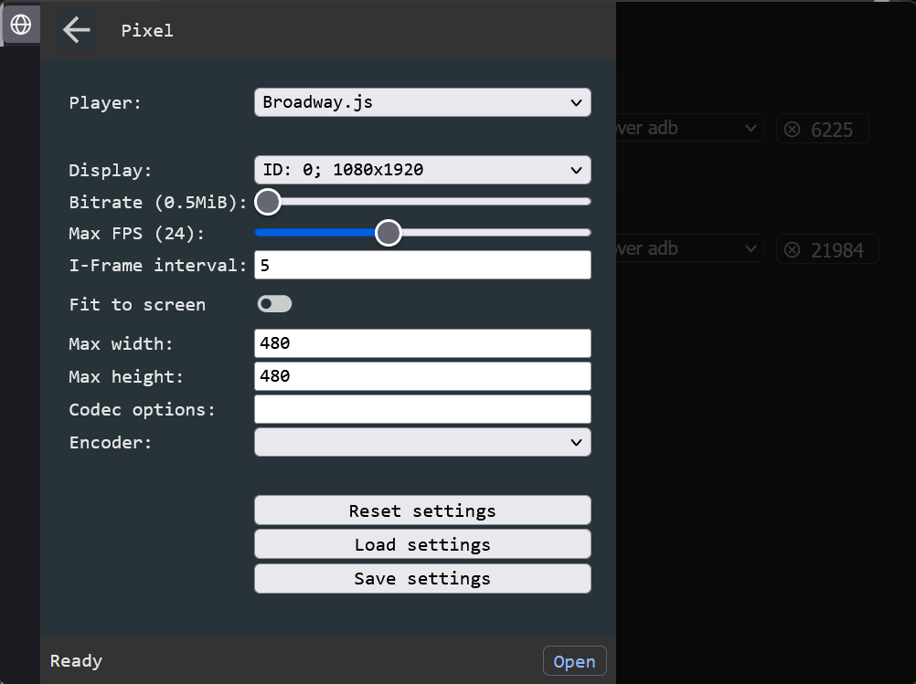

Config stream: 可以调整三种播放器的默认设置,比如 FPS, bitrate, 高宽等等,推荐打开 Fit to screen

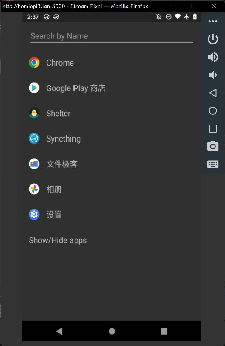

进入远程控制效果如下,依然是一目了然的界面。右上角三个点可以展开设置菜单,可以复制剪贴板、stream设置、断开连接等。

都是可以使用,只是不知道为什么在Mi6上只有H264 Converter 才能看到图像。
另外,感觉配置页面中码率默认是字节, 所以如果图像不清晰,可以手动增加一下码率(可以打开 Show quality stats ,显示统计信息)

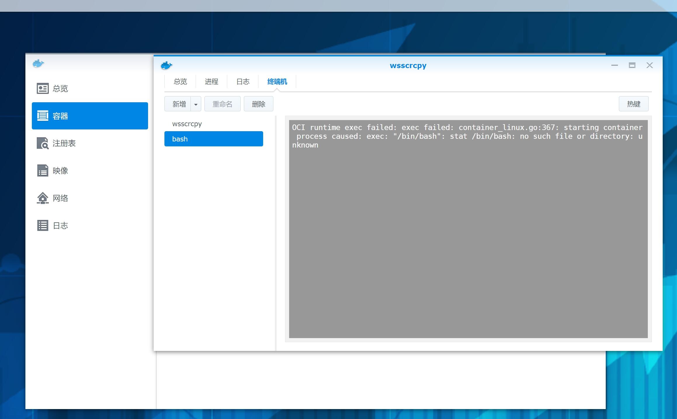

请问大佬,我用群晖DSM docker安装好了ws-scrcpy,但是不知道怎么连上android手机
目前这个工具还不能在网页端控制adb连接,
你需要手动进入docker 内,使用 adb 命令连接手机

DSM docker部署好ws-scrcpy后,无法进入ws-scrcpy容器内部控制adb连接,请问大佬有什么方法吗?

这个看你建立的基础镜像, 有些镜像没有bash
你可以试试 /bin/sh

折腾了一天,终于用docker部署成功,只是仅H264 Converter这个有图像,其它都没有图像
确实 , 我的Mi6上之后H264 可以, 其他两个黑屏, 但我的Android开发板 却没有问题,怀疑可能是编码器的问题
